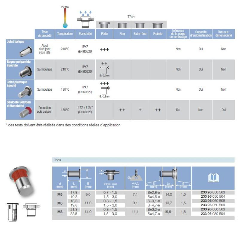

Ayant acheté mon coffret Rivklé, j'en ai un a poser, mais il me faut un modèle étanche (c'est pour fixer mon snorkel sur la baie de pare brise). Dans le catalogue il y a plusieurs solutions:
La meilleur est je pense la dernière (Celle avec le joint rouge appelé Sealcote), mais ils sont quasiment introuvables!
est ce que quelqu'un qui utilise ces produits a déjà fait des montages étanches? Est ce que cela fonctionne de rajouter uniquement un joint (par exemple en caoutchouc sur un rivklé standard)?

Salut
Tu mets un joint torique sous la collerette avant de sertir et du silicone dans le taraudage et ça doit aller .
Perso j'ai monté les charnières de capot sans rien et pour l'instant ça ne fuit pas
Phil
Phil

Comme dit Phil, c'est une bonne solution !
Et au moment du sertissage, tu peux mettre du loctite type scelle-roulement.
Et je te conseille de prendre le modèle alu car il s'écrase plus facilement et sera plus"étanche" qu'un modèle inox.
et je ne sais pas quelle pince tu as, si c'est un modèle pas très cher, les rivets inox vont la défoncer !! c'est trop dur à déformer
moi j'ai une dégometal - modèle GO-410 et c'est le top pour inox ou alu
http://www.degometal.com/produits/outil ... s-goujons/

Je viens d'avoir un retour de bricovis pour les inserts sealcote:
M5 / 100 pièces = 237€ (avec 40% de remise)
M6 / 100 pièces = 248€ (avec 40% de remise)
donc ils sont bien ou ils sont :-)
