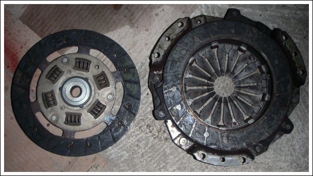

A propos d'embrayage, il vous inspire quoi celui là?
Il faut virer la plaque de protection, virer le demarreur (donc enlever les collecteurs d'admission et d'échappement), démonter les cardans, incliner l'ensemble moteur-boîte... Bref tu passes ta nuit dessus!

Je viens de lire la meme chose sur le topic "démarreur"... pourquoi vous démontez le collecteur pour accéder au démarreur??? en cas de changement d'embrayage, c'est pas la peine!?! la seule vis qui fait chier, c'est le boulon "en bas à droite", pour les autres, bah pas de problèmes... POur changer le démarreur seul, je ne dis pas, mais là, vous me donnez l'impression de vous donner du mal pour rien :ph34r:wiggys92 a écrit : :blink: Clair que je vois mal un changement d'embrayage sur un bivouac!
en ce qui concerne ton embrayage wiggys, le disque garni a l'air OK, mais par contre tu as dû le démonter sur une trelle qui n'a pas tourné depuis un bon bout de temps, non? car quand je vois l'empreinte du disque garni sur le disque de poussée, je pense même qu'il était collé???
et le truc orange, à mon avis ca n'est pas normal !
