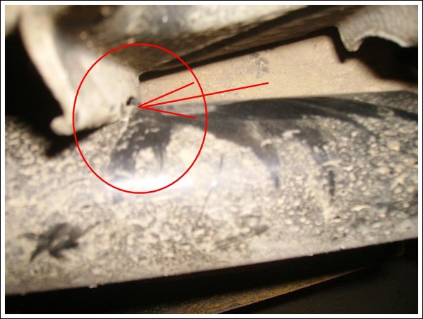

Je vien de m'équiper en amortisseur record avec ressorts compensateur à l'arrière et je me suis aperçu qu'ils touchaient au chassi: Es ce que c'est normale?
(Les photos on été prises roues pendantes, c'est lorsque qu'elle est posée que sa touche )

on dirait que c'est les butés en fer de ton chassis qui sont tordues, un conseil démontes tes amortos et redresses cette piéce, la ça frotte bien...

en reregardant t'a photo on al'impression que la forme de ta buté est faite exprés car il y a une sorte d'arche découpée pour laisser passer l'amorto (c'est la 1ére fois d'ailleur que j'en voit une comme ça).
Donc à lalimite vu que la cartouche du RC est plus large qu'un amorto classique tu peu limer cette piéce pour l'adapter au diamétre de l'amorto...

C'est sûr c'est vraiment bizarre, soit celui avant toi a pris un méchant trottoir, et te l'a pas dit, soit c'est fait exprès.
Je te conseille de mettre des coups de marteau pour le mettre dans l'autre sens, car c'est chillant de limer.
Enfin, je parle pour moi bien sûr.
Bon courage
cette pièce est d'origine comme cela. Mes butées sont identiques.
Le seul moyen est de rabattre la tole ou de la limer (en sachant qu'elles seront moins efficaces sans cette pliure)

Je demonte ce soir et je pense que je vai sortir la meuleuse et agrandir le passage, sans trop en enlever bien sur :P parce que je croi que cette piece suporte aussi la caisse.

C'est bon en meulant sa passe nikel, sa frotte plus du tout et j'ai regardé c'est vrai que les amortos record son bien plus gros, c'est pour sa que sa touchait.
