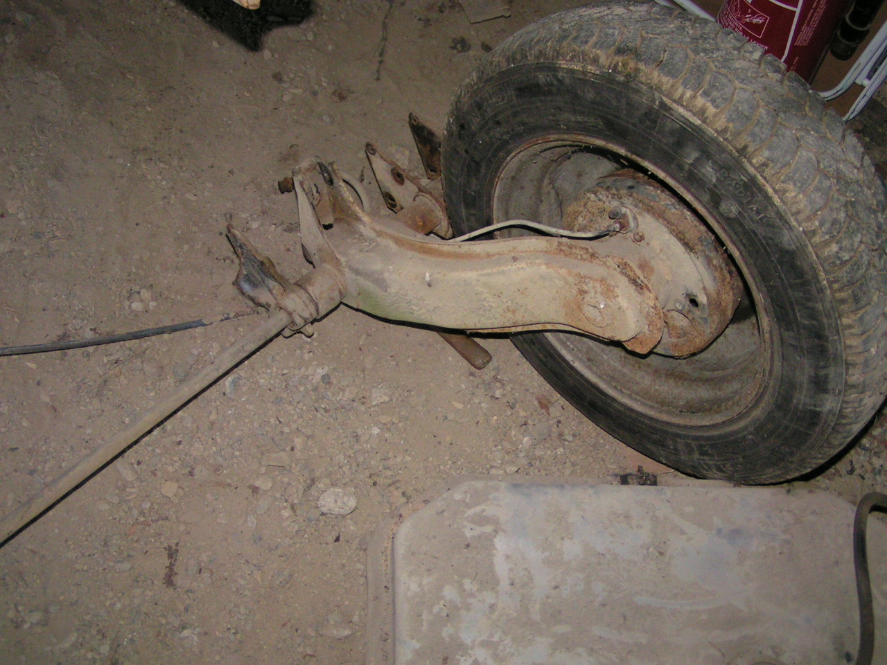

Donc voilà le train en acier :
http://mattmoissa.free.fr/4l/atelier/atelier-007.jpg Image

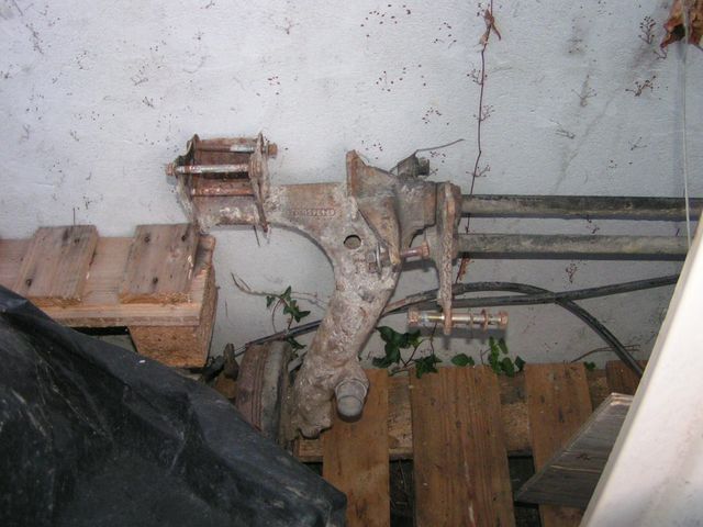

Le train en fonte U
http://mattmoissa.free.fr/4l/atelier/atelier-009.jpg Image

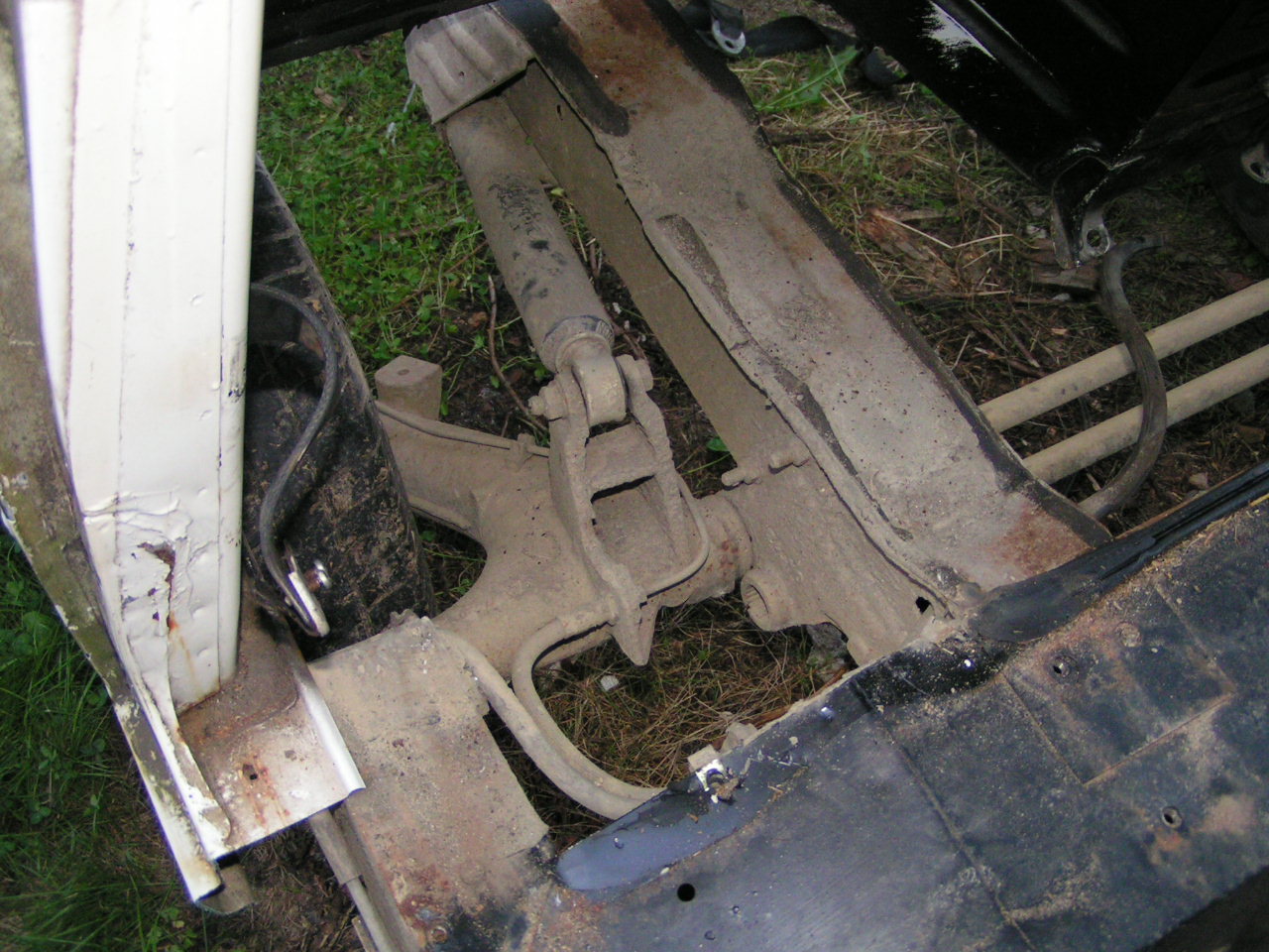

Le train en fonte simple
http://mattmoissa.free.fr/4l/atelier/atelier-010.jpg Image

Et ou est-ce qu'on trouve ces différents types de trains ? Je veux dire, à quel modèle de 4L appartient chacun d'eux ?

Alors celui en fonte simple je l'ai eu sur une F6 de 83
celui en fonte en U sur une GTL de 78 et une GTL de 80
celui en acier sur une GTL de 85
après à vous d'ajouter des infos
celui en fonte simple :
sur une F6 de 83
sur une GTL Clan de 86
celui en fonte en U :
sur une GTL de 78
sur une GTL de 80
celui en acier :
sur une GTL de 85
sur une Savane de 90
ps: @ compléter par les suivants ;)

J'ai cru comprendre (et je trouve logique) que l'utilisation d'un train en acier est déconseillé, si il n'est pas renforcé.
quand aux trains en fonte le quel est le mieux en U ou simple ???
