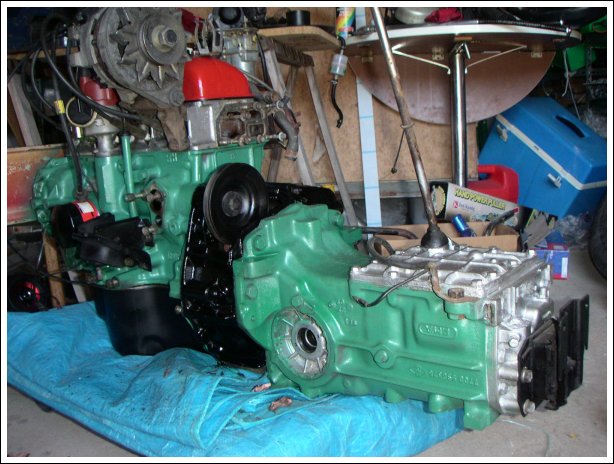

Messages : 4953
Message par nickie »
moi j'ai vu un moteur de TS le bloc etait gris comme la culasse, ca ressemblait pas tellement du coup ..
wiggys92
Messages : 4185
Message par wiggys92 »
On a meme vu des 1100 de couleur bizarre...donc heureusement qu'on ne se base pas sur ce critère, le bloc de TS/TX est strictement identique au 1100 exterieurement, mis à part ses "peripheriques" bien entendu.
:ph34r:
CAD
Messages : 1601
Message par CAD »
le bloc est strictement identique tu peux me croire, maintenant personne ne t'empeche de peindre ton bloc en rose si ca te chante.L D'origine il est noir comme celui de 4L... c vraiment le meme...
@+ CAD
Messages : 4953
http://cgi.ebay.fr/moteur-neuf-R5TS_W0Q ... dZViewItem http://cgi.ebay.fr/moteur-neuf-R5TS_W0Q ... dZViewItem
un TS gris ici, il m'avair different vers la distribution ...
m'enfin bon s'il est pareil tant mieux :D
