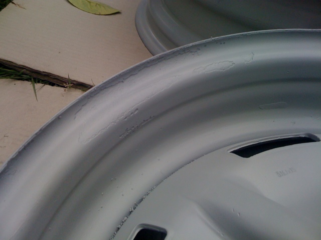

Mes jantes de cox (mais ça pourrait être avec des jantes de 4L :-° ) reviennent de sablage car les couches de peintures et apprêt qu'il y avait dessus s'écaillaient.
Et là, on découvre le "drame" ça a rouillé et forcément ça se voyait pas forcément ... donc là j'ai à différents endroit des creux dû à la rouille qui s'est fait plaisir :x
Le problème est particulièrement présent sur la circonférence des 4 jantes mais sur une seule partie de celle ci (creux comme si ça avait été grignoté) car elles ont dû être montées sur une voiture qui a pourri dehors

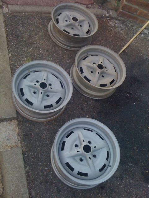

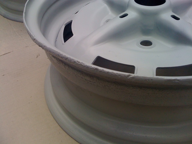

Bon, je me suis lancé et du coup je vais montrer ici l'évolution du boulot sur les jantes ;)
de retour de sablage:
Tout d'abord j'ai apprêté les jantes car la rouille arrive très très vite après le sablage :waw:

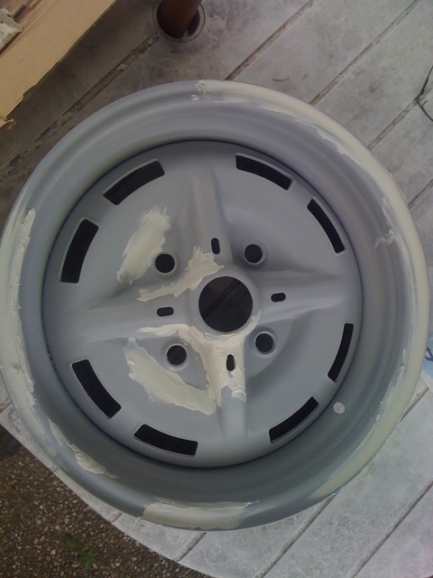

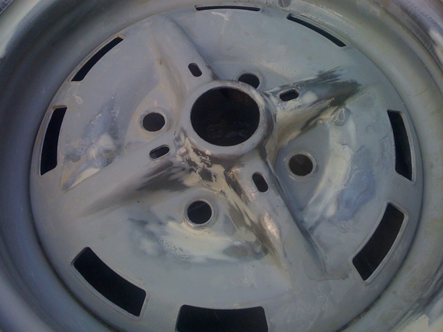

et voilà les dégâts :
(il y avait un plomb d'équilibrage à cet endroit)
donc c'est partit j'ai ressorti du fond du garage le mastic de chez Sintofer
et c'est partit pour la barbouille :P
je laisse bien durcir et ensuite ponçage à l'eau ;)

la suite ;)
ponçage
j'ai utilisé un peu de papier ...

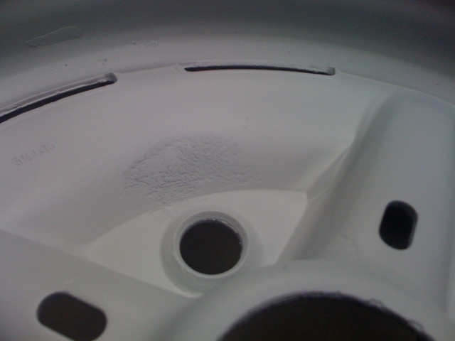

et peinture
voilà
bon il reste pas mal de défauts mais c'est beaucoup mieux par rapport à après le sablage
montage et verdict mardi au montage des pneus ;)
pour la tenue du mastic dans le temps ça devrais le faire je pense vu qu'elles ont été sablées avant mais le temps le dira
