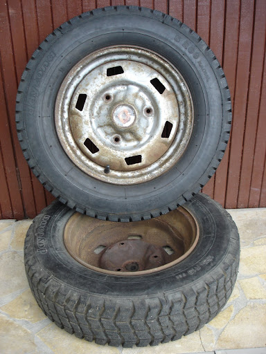

Bonjour,
Nous avons trouvé ces pneus, mais nous ne savons pas s'ils sont adaptés et fiables.

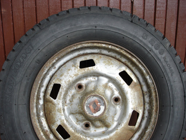

On ne voit peut etre pas bien, mais il y a marqué remould in france sur le flan.
Merci de vos conseils..
Clément & william

C'est des pneus neige déclouté.
Ensuite le "Remould" c'est surrement qu'ils sont rechapés.
Ba ça doit faire des bon petits pneus pour le TT ça :P
C'est des pneus rechapés en pneu neige.
Mais pour te répondre correctement, il faudrait en savoir un peu plus :
Tu compte les utiliser pour faire quoi ?
Quelle marque ?
Quelle taille ?
Sont il craquelés ?
Est ce que c'est du tubless ?
Quelle est ta voiture et comment est elle préparée ?
Ah tien en regardant de plus pres, j'ai trouvé quelques réponses lol
Donc c'est du 155R13, de marque Daytona. Je pense que c'est des bon pneus pour faire un Trophy, mais je rejoins doudou, ils sont loin d'etre neuf on doit pouvoir trouver mieux

tonton4L a écrit : Quelle est ta voiture ?
Ouai c'est vrai ça, on a aucune idée de t'as voiture :blink:
:P :P :P
PS: c'est de l'Humour Tonton ^^
:D :D :D
Bon j'avoue question bete :P
Ce que je voulais savoir c'est si c'est une berline ou une camionette, par ce que si il est en moteur d'origine sur une berline, donc boite longue, il y a un moment ou ca commence a faire gros a emmener :-°
Bon la 155 ca va, c'est une taile raisonable
C'est bien pour rester en France et aller dans les chemins... :)
Mais partir faire un trophy avec des vieux pneus d'occas' à moitié fissurés sur le flanc :blink:

Merci pour tout vos réponse.
Ces pneus je l'ai est trouvé a la casse dans le coffre du r5, je type de la casse ma dit qui n'en ferai rien et me les a filer.

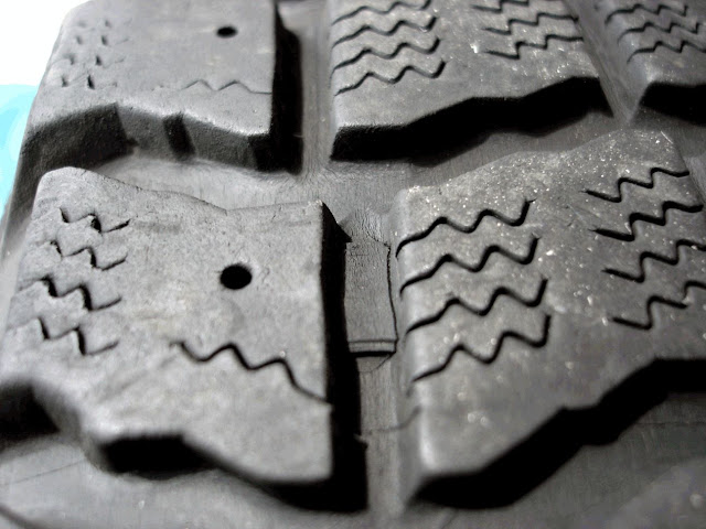

Daytona S200 radiale en 155. Le remould date de 1994, tubless, 16 ans le pneu sa commence a faire,non? il ne sont pas beaucoup usé. Il n'y a pas de craquelure. Sauf les micros craquelures que l'on voit sur la photo de prés du dessin.
Pour le trophy soit j'achete 4 Fedima et je prend cela en secoure,
ou alors j'achète 6 Fedima.
On a réhaussé la 4l d'un cran coté siége a l'av (environ 5cm) et 2.5cm/3cm a l'ar.
Fedima sont rechappé aussi, non?
Messages : 4204
Message par xscal »
en roue de secours ou roue pour la caillasse, en encore du TT par chez toi c est nettement suffisant a mon gout .
les fedima sont des rechappés .
la 4L il faut la remonter autant d un coté que de l autre.
