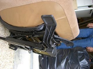

Effectivement si c'est des sièges de R5 GTS/ GTX etc (ceux avec les bourrelets sur les cotés) ce ne sont pas du tout les meme systeme de fixation, t'as une espece de glissiere centrale pour que les passager arrières puissent mettre les pieds de chaque coté. Renault appellait ca des "monotrace" qu'on retrouve sur les R11 et R21. Tu vas vraiment galerer à les adapter, je te conseille plutot de les revendre et d'acheter des sieges de R5 ou de R25 qui se fixent sans aucune modif

Heuuuu nous on a adapté nos sièges de SUPER5 baccarra sans souci...
As tu une photo des rails de glissière ?
Si c'est SUPER5 (comme tu le précise) il y a 2 rails de glissière de part et d'autre du siège (gauche & droite), chacun fixé à un "arceau" tubulaire soudé à l'armature de l'assise du siège.
Raison pour laquelle ils sont haut.
Je suis clair ?
Bref si c'est le cas, je pourrais te filer un schéma des modifs
(tu n'a qu'une pièce par siège à fabriquer...)

Pour les sièges, sache que tout est quasiment adaptable. si les glissières ne sont pas les memes, pense a mettre en place une nouvelle structure pou garder les glissières de Super 5. c(est comme cela que ceux qui ont des baquets font (ou Dino et Jimmy aussi).
Pour la hauteur... la c'est plus un problème... ils sont vraiment trop haut ?
as tu des photos pour nous illustrer la chose ?
