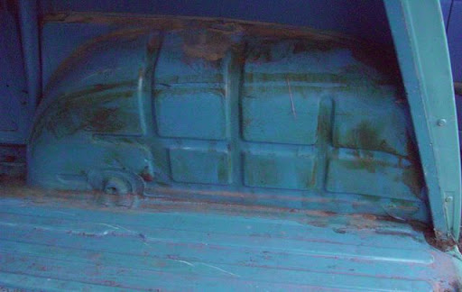

Des ailes saines, aucune corrosion perforante

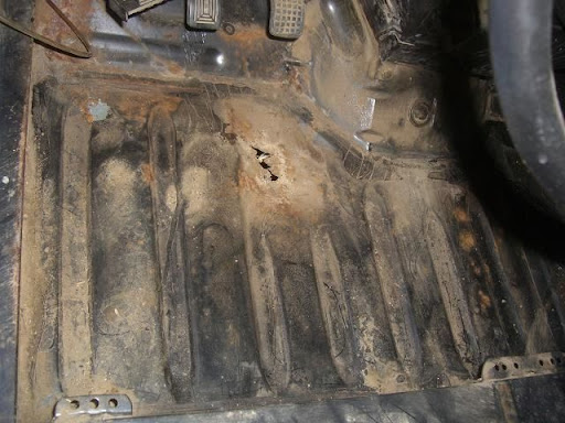

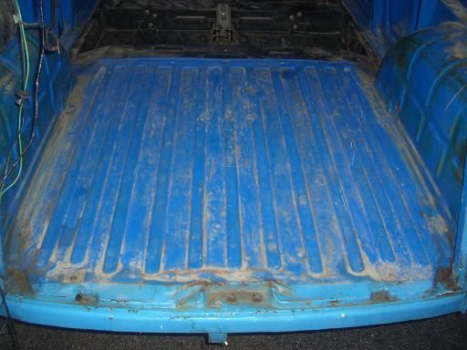

Image ... un plancher pas trop défoncé .... mais la chêvre a dû prendre cher :-°
Image ... seul trou constaté pour le moment, mais j'ai pas attaqué le chassis

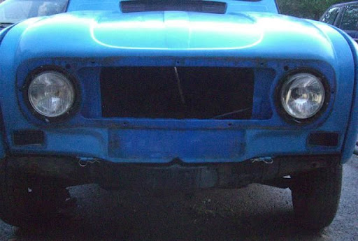

Image ... perso, l'avant me plaît assez brut de fonderie

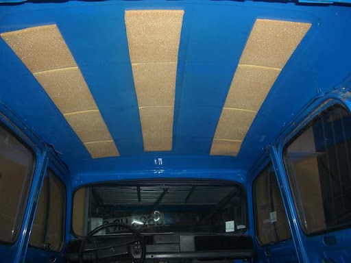

Image .... et le toit est nickel, peinture d'origine :D (easy avec la Chicotechnique)

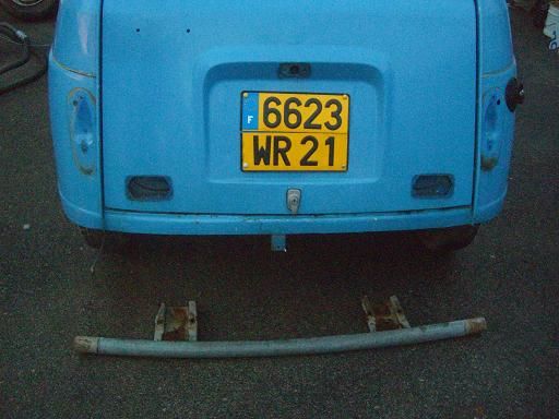

Image ... le Q avec sa futre barre de F6 (Merci Gogo, elle auraît dû partir à la ferraille)

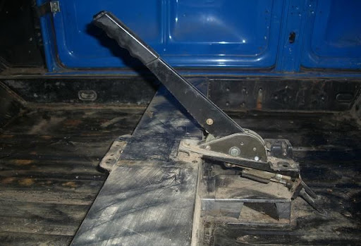

Image ... c'est une position "normale" pour un frein à main ça ???

je me pose la même question que toi sur le frein à main!

Pas sûr, mais il me semble que oui...
D'ailleur j'avais trouvé ça galère à démonter.
