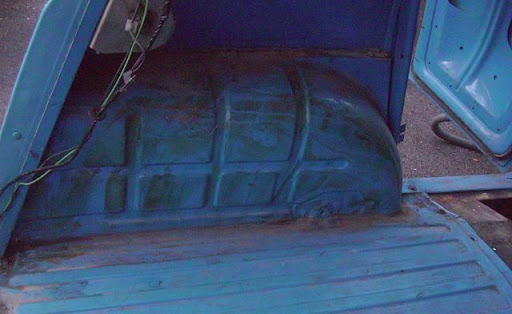

Image ... un plancher pas trop défoncé .... mais la chêvre a dû prendre cher :-°
