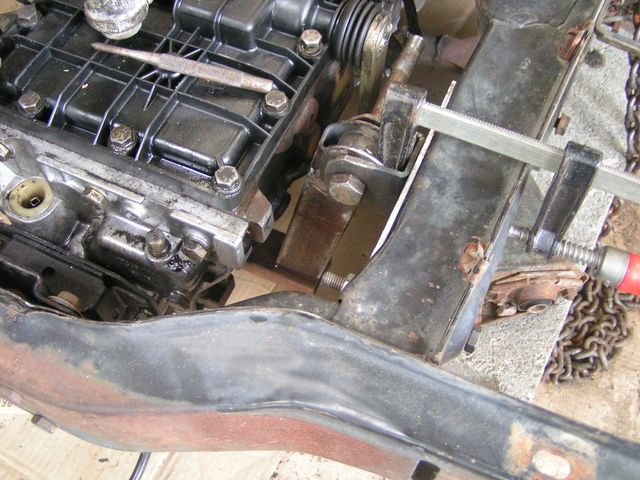

Donc on attaque les modifs pour pouvoir passer la BV5

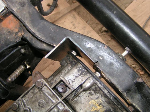

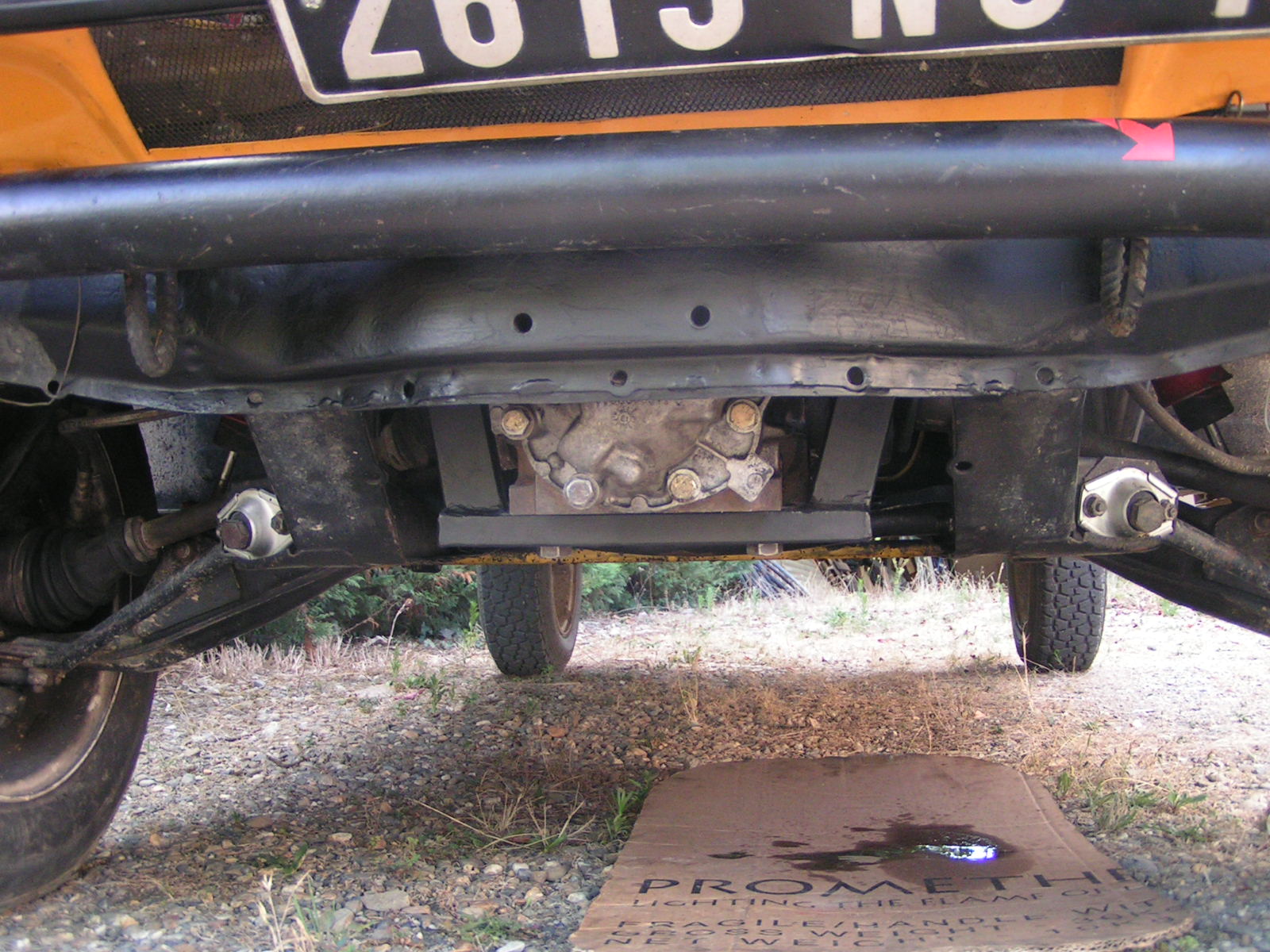

2 fixations latérales (fixées par les boulons du pare-choc)

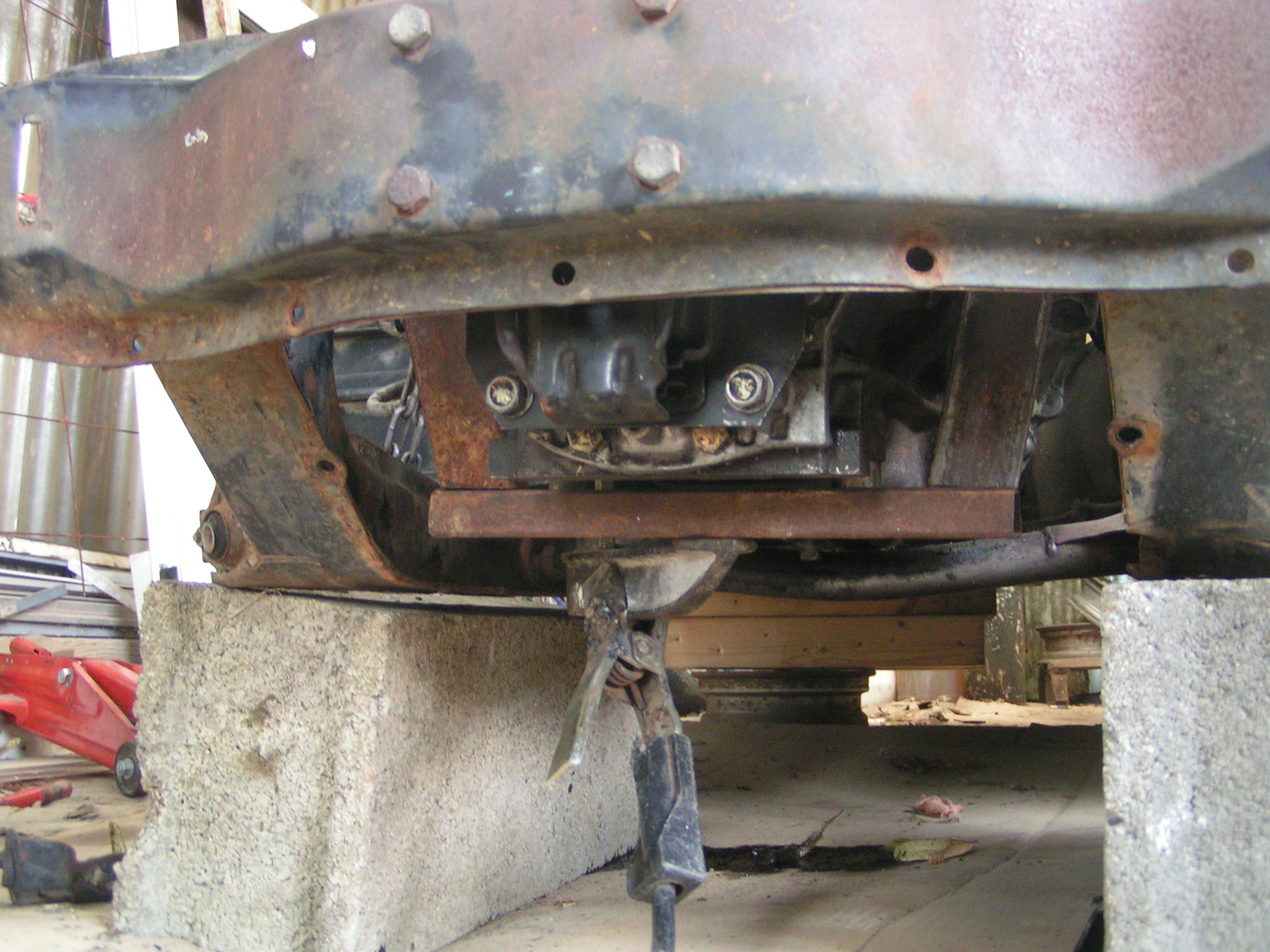

Un berceau sous la boite de vitesse. Fixée par 2 vis M12 (un taraudage réalisé maison car absent d'origine sur la boite) avec 2 silent-blocs de triangle supérieur.

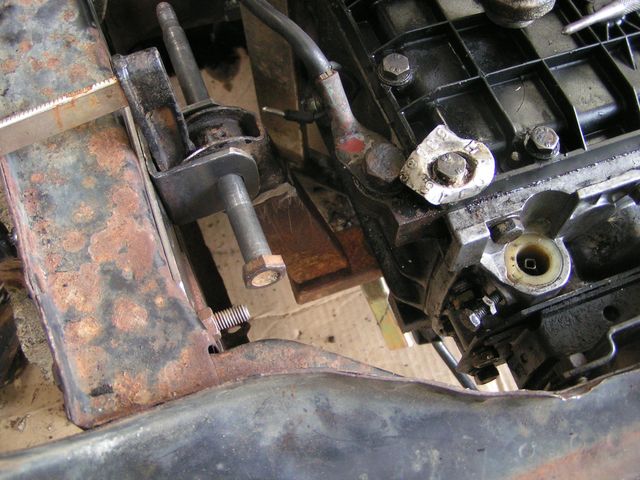

Petit aperçu du montage après pointage.
Les entretoises entre la boite et le berceau ont été soudées sur le berceau (pour éviter de les perdre ^^)

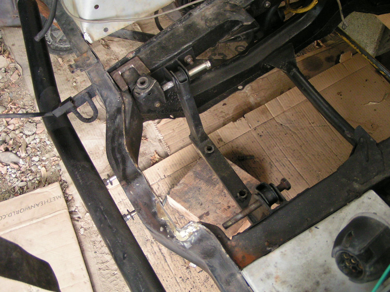

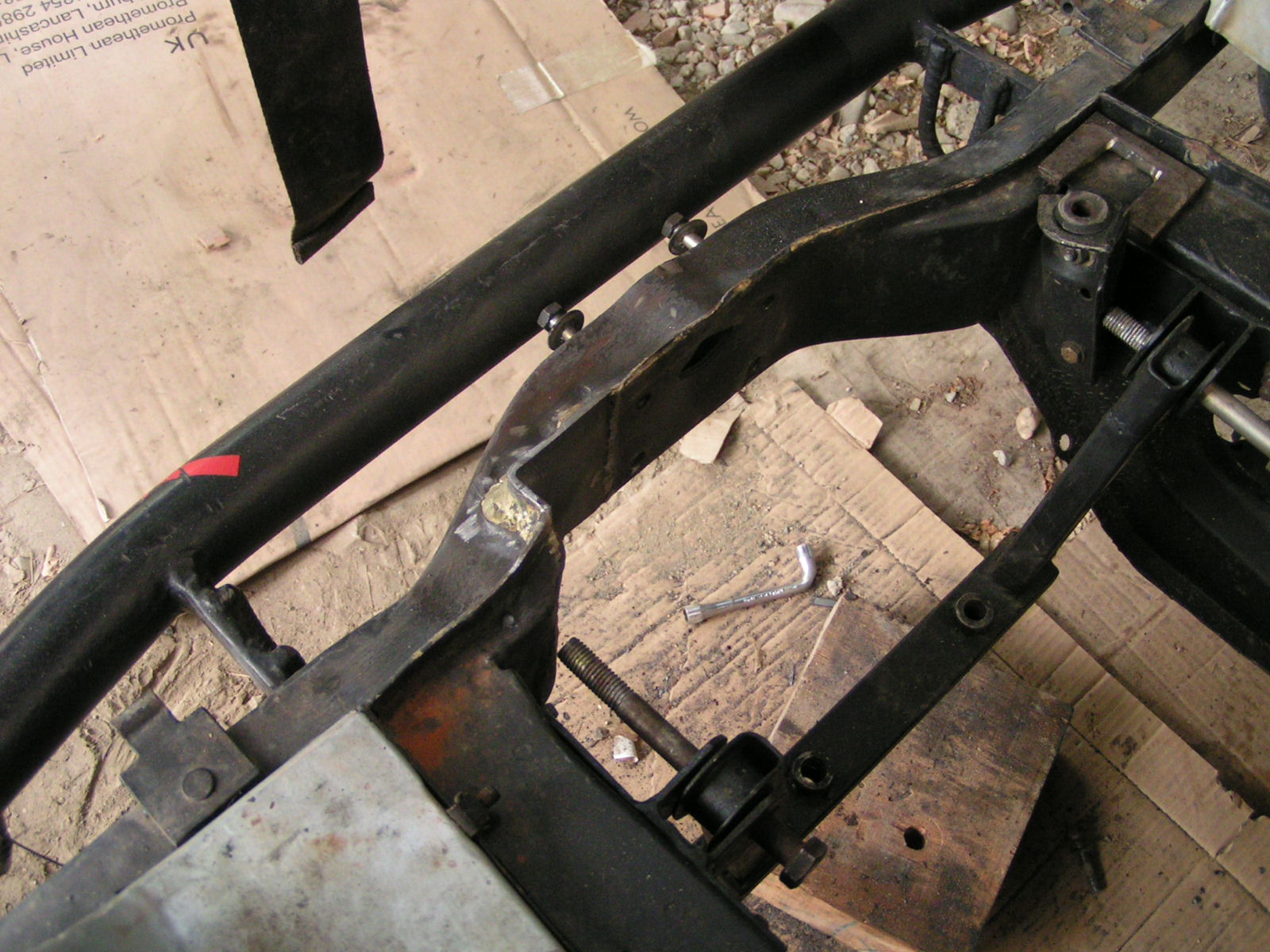

Puis on monte le 1400 avec sa BV5 sur Grenadine ... et là ça passe pas (comme prévu
Donc on effectue une petit découpe et on rebouche avec une petit plaque de 3mm
Le tout brasé au chalumeau.
Aperçu du montage en place (les axes au niveau des silent-blocs sont provisoire je vous rassure)
Hop tout remonté, et après 40km de test ça a l'air de bien se comporter. A noter que j'ai une fuite d'huile au niveau du carter d'huile :'( Donc il faudra que je redémonte mais bon ça attendra un peu.

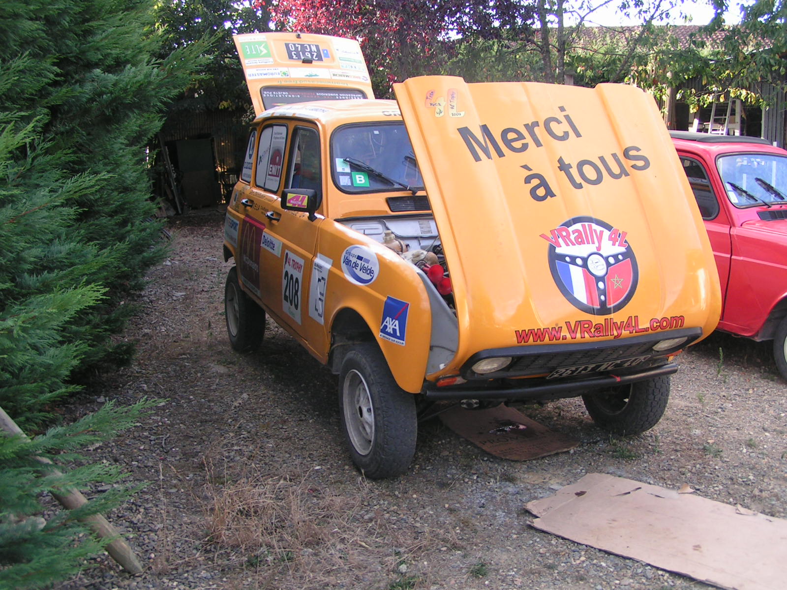

Et voilà ma petit Grenadine à nouveau sur ses 4 roues, avec 63 cv et 5 vitesse :wub:
Voilà pour ses dernières semaines de travail. J'espère que j'aurai pas de mauvaise surprise.
