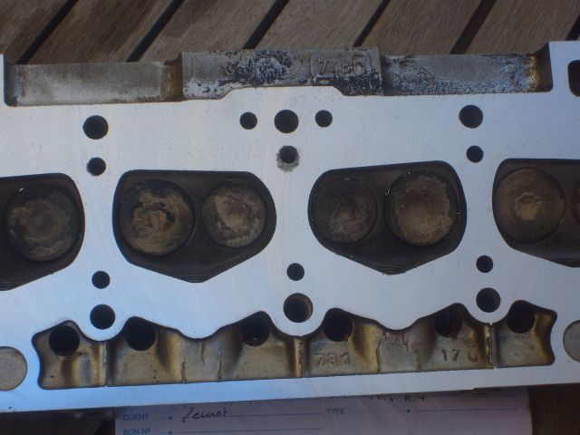

Bon ca y est ma culasse est restifiée (0.10 mm) , j'ai les joints de queue de soupape et la pate a roder il ne me reste plus qu'a passer chez le pote recupérer l'outil pour sortir les soupapes et trouver le temps de m'y mettre, finalement je met pas de joint papier pour la pompe a eau et la plaque car le gars n'a pas put les avoir, la pate bleu sera de la partie.
http://fotoforum.fr Image
Part contre est-ce que une fois les soupapes démonté je peut les nettoyer a la brosse métalique montée sur un touret ?

Oui bien sur ! ( pas trop dur la brosse que même ^^)
Néttoie tes chambres de combustion avec perceuse et poile en léton souple pareil ça fera plus propre !
yoyo
Messages : 2262
Message par yoyo »
Oui par contre pour les soupapes tu peux y aller fort au début si elles sont beaucoup calaminé mais ensuite faut faire gaffe de pas faire des rayure trop profonde. Il faut faire attention surtout à l'endroit en contacte avec le siège de soupape car sinon tu vas devoir roder bien longtemps pour rattraper tes rayures ^^

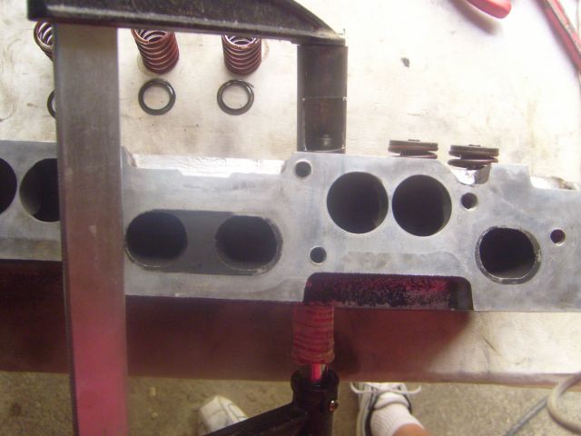

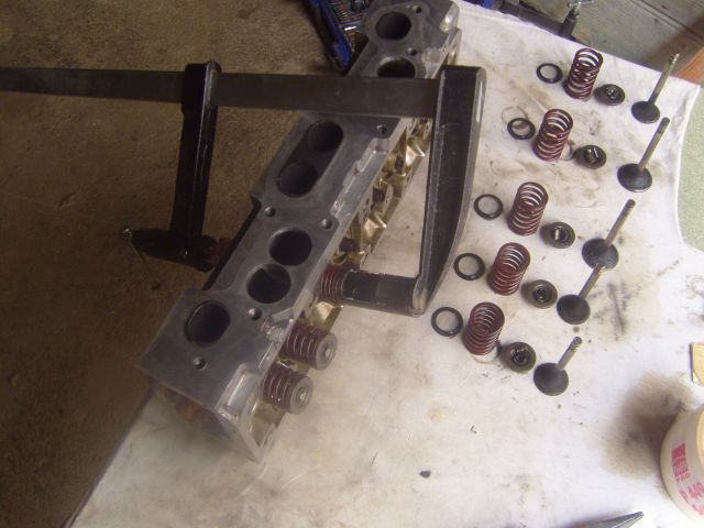

L'envie de roder les soupapes a était la plus forte :P
J'ai réussi a les enlever avec une presse un bout de tube ou j'y est découpé une lumiére et une douille de 17'

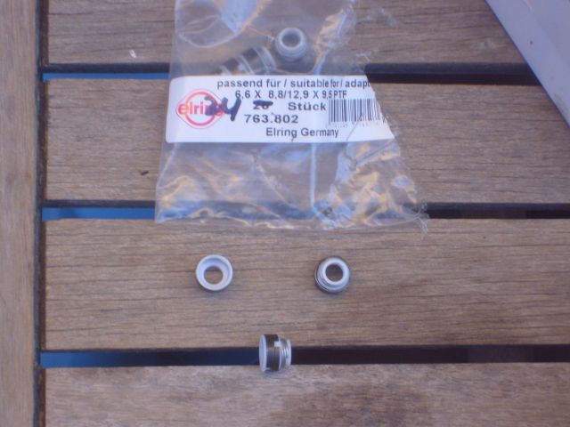

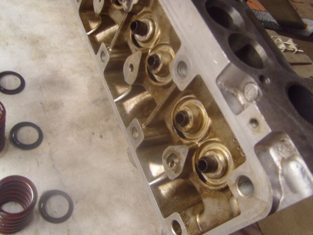

Par contre ou je les met les joints de queue de soupapes?
Il n'y en a pas, puis-je en mettre ou pas?
