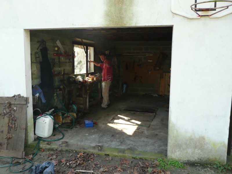

Alors déjà petite présentation de son nouveau garage où elle va passer un bon bout de temps pour réparation :

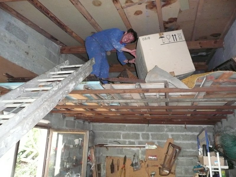

Après un petit nettoyage voici le petit garage de la grand mère à mon copi pour le trophy 2009 !!! Ainsi que lui même en photo ^^ Beau gosse !
Avec même un petit rangement en haut pour foutre notre bordel :
Ya tout ce qu'il faut, même une fosse en dessous pour bosser sur la trelle !!! Que du bonheur !!!
rom
Messages : 1192
Message par rom »
qui ne reve pas d'avoir une fosse dans son garage.... :wub:
