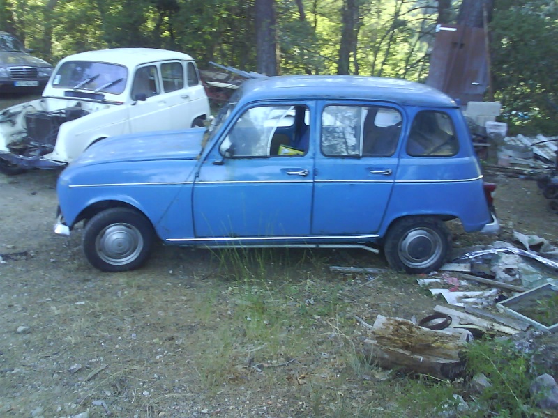

Heu... Négatif... :rouge: Le précédent proprio à changé toutes les portes par des portes de GTL...Donc zéros pointé pour les infos inscrites sur le hayon...Donc ya pas d'autres moyens de savoir?C'est même pas marqué sur la CG... :(
Junior )= :P

junior_49 a écrit : Le précédent proprio à changé toutes les portes par des portes de GTL
tu as des charnières apparents sur ta voiture ?
C'est pas obligatoire que les charnières soit apparentes sur ma TL blanche les charnières ne sont pas apparentes

Il ya des charnières juste sur les portières avant. Pour les autres portes, nada!
Une tite photo de la fautive...(on ne voit malheureusement pas chose...)
ça aide?Et ça voudrait dire quoi les charnières?Que c'est une TL? Donc on en déduit quoi? :blink:
Junior )= :P

Non, c'est juste que je trouvais bizarre d'avoir mis des portes de GTL sur une R1126 ...
http://www.imagup.com Image
ça serait pas une charnière ça sur t'as porte arrière ? :P
donc c'est bon je vois ce que c'est comme model ... tu n'aurais pas le numéro du
moteur 600 ou 649 ou autre au début sur la plaque moteur ?
Salut junior
Je pense que c'est une TL
une petite photo de la mienne pour comparer
