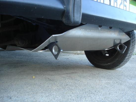

Je ne vous ai pas encore présenter mes nouvelles plaques de protection :
cette fois-ci je suis passé par une entreprise compétente, qui n'a pas fait n'importe quoi et qui a respecté ce qu'on lui demandait! (normal me diriez-vous ! Oui mais une entreprise réglo devient tellement rare...)
C'est de l'alu 4mm, on ne voit pas le ti trou de vidange bien pratique...

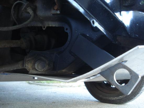

Gros plan sur les crochets et fixation de la plaque
Un mètre plus loin, l'arrière de la plaque avant est fixée par des silent-blocs

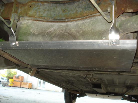

Une petite vue de la plaque arrière

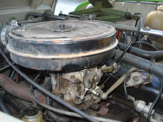

J'en avais pas mis encore, mais voici le zenith 32IF :

- réglage du carbu zenith 32IF
Titine ronronne bien, très bien même il n'y a plus les trous à l'accélération. la différence en papate n'est vraiment pas énorme par contre, ca ne m'a pas sauté au yeux et je m'attendais à un peu plus... Un peu à la relance, il me manque un test à grande vitesse voir si je vais plus vite qu'avant.
Ce que l'on ne trouvait pas été juste : un bon nettoyage carbu à la souflette...
