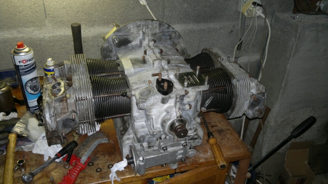

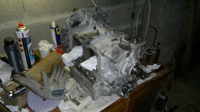

Quelque photos du moteur en cours de remontage:
Les deux demi-carter après le démontage:

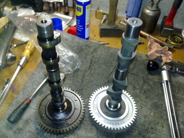

L'ancien et le nouvel AAC, on voit que les profils de cames de sont pas les même:

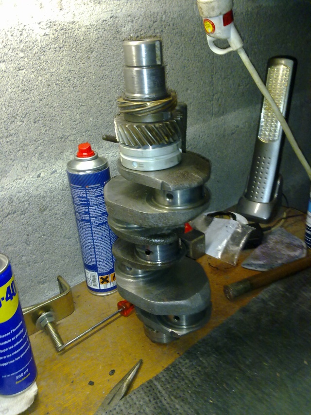

Le vilebrequin après nettoyage et changement du pignon de l'allumeur qui était abimé:

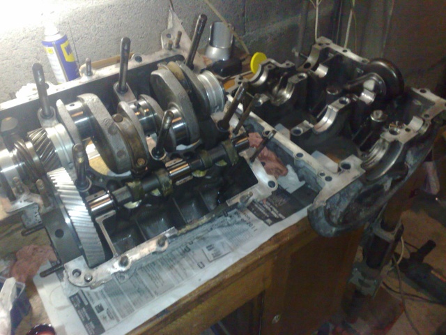

Et le tout dans le demi-carter nettoyé et contrôlé avec des coussinets neuf:

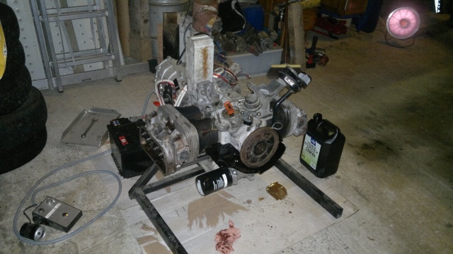

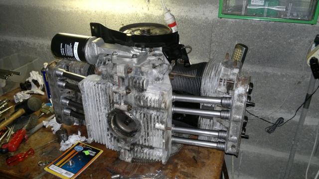

Ca y est, le nouveau moteur a démarré pour la première fois ce WE, rodage de l'aac fait, aucun bruit suspect, démarrage au quart de tour, pression d'huile correct, hâte de voir ce que çà donnera sur route.
Quelques photo pendant le remontage:
Le bloc juste avant d'être refermé:
Le bloc fermé:
et on remonte, un côté:
puis l'autre:
vu du dessous:
le bloc sur le banc de démarrage pour la première mise en pression d'huile (sans culbuteurs, ni bougies).

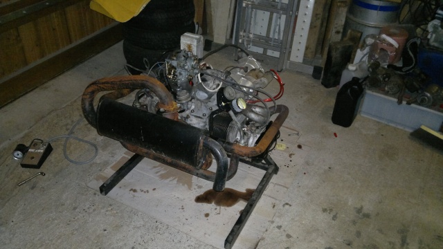

Et enfin une dernière photo juste avant le premier démarrage (au passage on peut voir l'état de l'échappement neuf diantre in china après un passage dans la boue et dans la neige :roll: )
