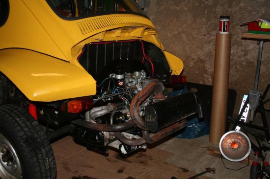

Ca va envoyer du gros paté ! :wub:
Ca me fais marré, c'est vraiment foutu exactement comme un moteur de deudeuche... mais avec 2 cylindres en plus.
Ce que j'aime là dessus... c'es que tu as pas à te poser la question de l'état du joint de culasse :D

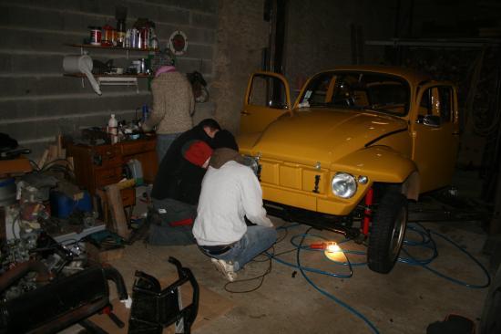

Voici un peu le détail du travail que nous avaons fait le semaine dernière, trois jours intense de travail, pour finalement ne pas rouler, mais c'est un autre histoire:
- L'électricité a été finie (reste l'allume-cigare à brancher)
- La cire corps creux à été injectée partout ou c'était possible (d'ailleurs j'en avais 10 fois trop acheté :lol: )
- De l'antigravaillon à été posée à l'arrière au niveau du body-lift (pour améliorer l'étanchéité)
- Le rodage de l'aac du nouveau moulin a été finie, le serrage de culasses contrôlé et toutes les tôles et accessoires ont étés remonté.
- la boite a été changée
- L'intérieur est pratiquement fini (colle de la moquette, pose des panneaux de porte, pose lèche vitre etc...)
- Les 4 amortisseurs changés

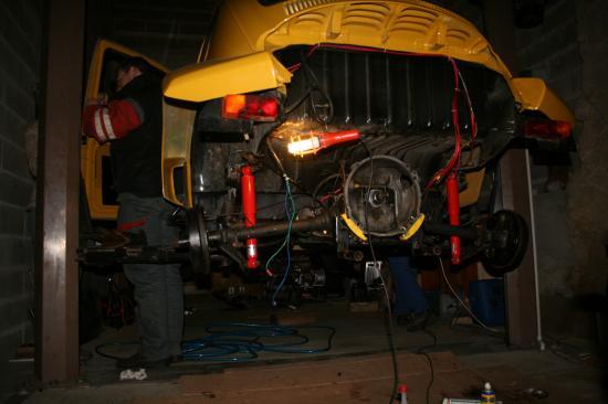

- Recrantage à l'arrière (avec changement des silenbloc)
Quelques photos de l'ensemble:
Démontage pour recranter:

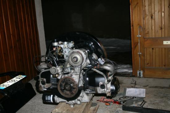

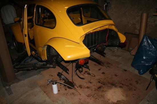

Puis démontage du moteur et de la boîte, çà donne çà, y plus rien :lol:

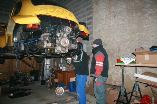

Puis on remonte la boite (encore changée depuis :roll: ) avec les nouveaux amortisseurs:
et le moteur (tout beau tout neuf):
Montage des amortisseurs avant:

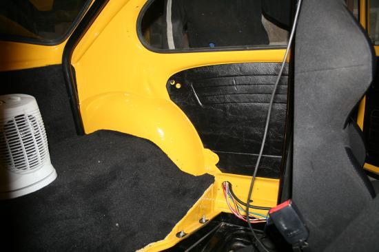

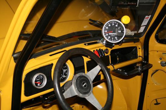

Et pour finir, quelques photos de l'intérieur:
Avec le compte-tour et le mano pression d'huile:
voilà pour le moment
++matt
sympa le compte-tour ! As tu branché le shift light ?
Matthx54
Messages : 228
Message par Matthx54 »
Izno a écrit : sympa le compte-tour ! As tu branché le shift light ?
oui, il est relier au compte-tour, avec un potar pour régler le régime de déclenchement.
