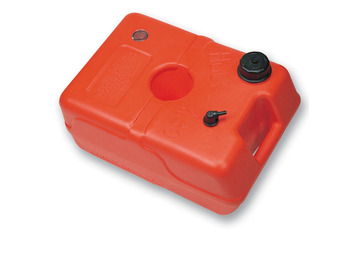

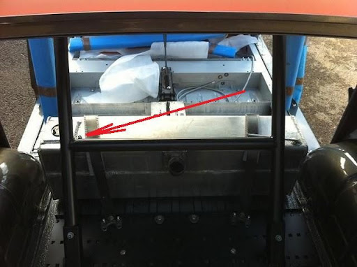

Bon :
1- Réservoir : Y EN A QU'1, un GROS de 65 litres / à l'intérieur / installé avec la bénédiction de Mr Rémy Barbancey de Maienga (si d'autres me font chier au contrôle, ils s'expliqueront avec LUI !)
2- Pompe : Je ne vois pas POURQUOI (mécaniquement), il faudrait une pompe électrique pour aspirer de l'essence qui vient de plus haut que le réservoir habituel ...... :blink: faut m'expliquer.
fait le malin mm si c son seul reservoir y faut une pompe electrique!!! c du vecu!! On parie que non ??? ;)
3- Extensions : J'ai inversé :blink: ??? ben tant pis ! Ca restera comme ça. C'est beau ce que tu fais papy ! <--- Merci
4- Durite : en plus c de la durite avia pour les freins qu'on voit!! Voui ! :D
5- Mise à l'air : fait bien ta mise a l'air libre hors du vehicule
Image <--- Valve de réservoir de bateau (clapet avec bille anti retour), homologué NF ;)
Image ... Nourice Hulk fabriquée en polypropylène.
Bouchon avec valve de dégazage et évent avec filtre intégré.
Le tuyau part de la valve et remonte dans la goulote qui est celle d'origine, mais positionnée sur le côté de l'auto, là où certains ont une custode latérale (y en a pas sur ma S128).
What else ???? :D

aihhhh gros malin je vais t'apprendre un truc important!!!
si tu me fais chier avec mes fautes d 'orthographes je t'aide plus!!!!
alors pour tes deux reservoirs faut surtt pas mettre de T!!! sinon tu as celui de l'habitacle qui c vide dans l'origine et lessence ressort par le bouchon donc pas dutt utile on est d'accord!!!
pour la deuxie...me chose je sais pas si je te le dis tt de suite ou j'attends que ton moteur ne demarre pas ou tourne comme une patate....je verrais tt a l'heure si l'humeur m'en dit
