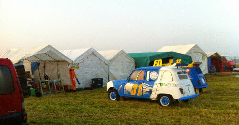

Samedi matin 6H Personne n'est debout à part Bear insomniaque qui fait le tour du circuit à pied pour voir l'état de la piste.
Du côté de la 32 : ça ronfle encore, suite à l'apéro de la veille arrosé autant que la piste !
Certains (prévoyants et habitués) ont des Barnums de folie ...... en cas de pluie, EUX seront abrités ! Pas nous ......
Ensuite, montage du Barnum par une équipe, tandis que les 2 autres amènent 4HELL au stand pour réglage du carbu, vissage de quelques écrous oubliés (par moi, on verra pendant la course que RIEN n'était correctement serré et MÊME qu'il manquait certain écrous indispensables au bon fonctionnement d’une auto normale....).
