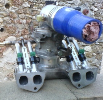

Moi j'ai vu sa:
http://www.servimg.com/image_preview.ph ... u=15971446 Image
C'est une modif pour gt turbo.
Moi je partirais de ce principe, mais avec un pipe de TX (pour les trous d'admission, et j'y adapterai une injection relativement simple, genre 205 gti ....

Je veux pas dévaloriser ton taf, mais ça tourne comme une diantre ! :D
Essaye de calculer le cout de chaque option aussi avant de te lancer ... ça évietra les surprises.
Et un moteur avec un taux de compression à 8,5 en atmo, j'aimerais pas conduire ce truc !!!!
