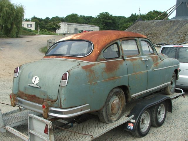

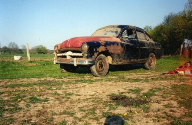

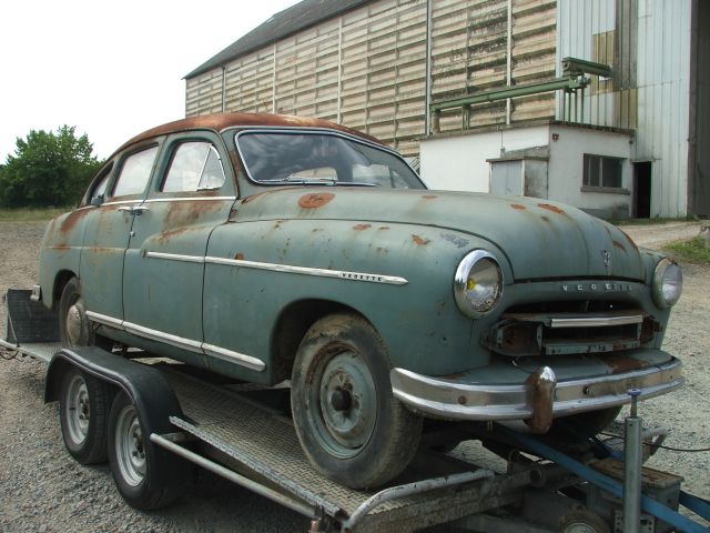

J'en avais pas parlé, mais il y a quelques mois, j'ai acheté ça :
Une Ford Vedette 1954, incomplète mais très saine.
D'origine, elles sortaient en V8 essence, 2.1l, un bonne soixantaine de cv...............un monstre, en boite 3 vitesses.
Celle ci a été homologué diesel dans les années 60.......l'idée : virer le mazout perkins monté sur la boite d'origine..............d'une cinquantaine de cv.................un autre monstre

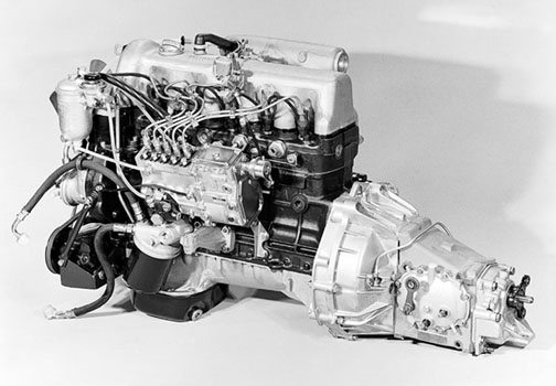

et lui monter un Bloc mercedes 3.0l (comme dans le break de mon père).
Pi tant qu'à faire, je ne vais pas me contenter du moteur...................la boite mercedes, le train av + direction assisté, le train Ar + tout le freinage à disques vont se voir greffé..............
Le premier moteur du break mercedes (voir message du 04/01/14) étant DCD un samedi matin il y a 2 mois (moteur bloqué, un genre de serrage). Bloqué net sur la route à 80km/h. :? sans explications, les niveaux eau et huile, RAS, pas de bruit avant le serrage.
Depuis, mon père à racheté une autre mercos pour le moteur (un échange standard, il a environ 60 000km)..............on l'a monté dans le break, il est monté depuis 2000km, nickel.
Cette mercedes épave (caisse pourrie jusqu'à la moelle) a offert gracieusement ses pièces pour la vedette.
le moteur 3.0l, 88cv avec du couple, en atmo ou 125 en turbo, j'hésite :twisted: faut que ça roule à 130 sans forcer et sans utiliser les 3 voies.......

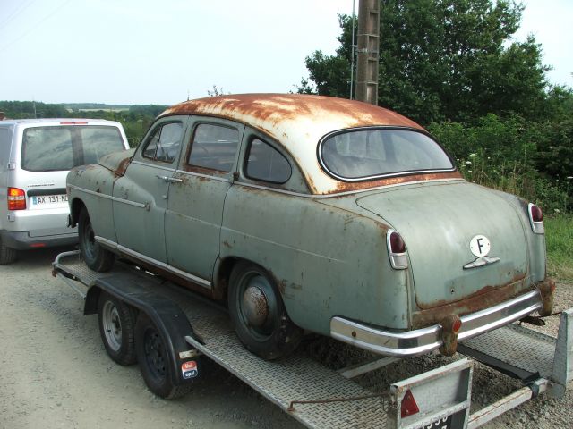

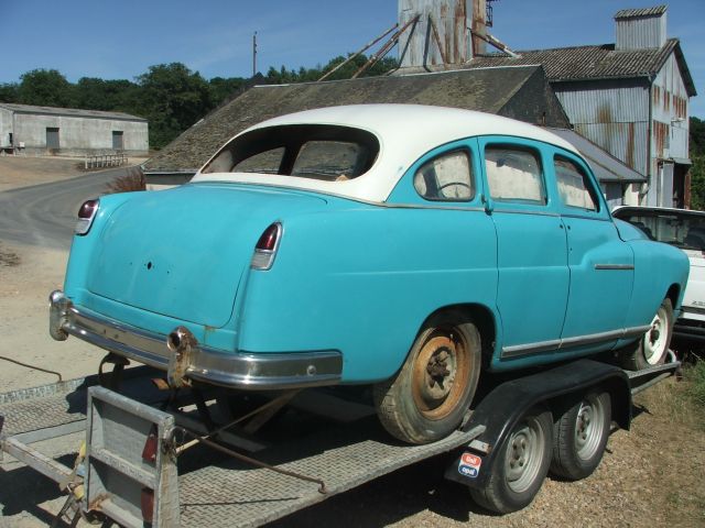

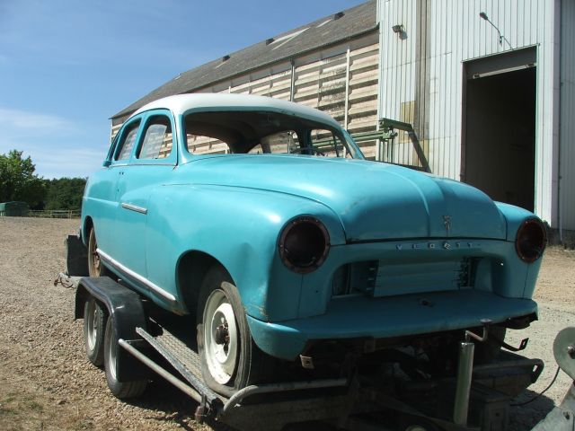

Vu que la 4l est partie, je suis allé chercher ça cet après midi, complète mais pas neuve :
Avec sa frangine :

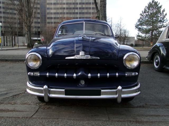

Extérieurement, full stock à part la calandre, je monte une calandre de vedette 1949 :
Et bien sur, jantes en 15, pneus plus gros et pi je vais peut etre rabaisser la caisse...............................vous avez dit custom.............

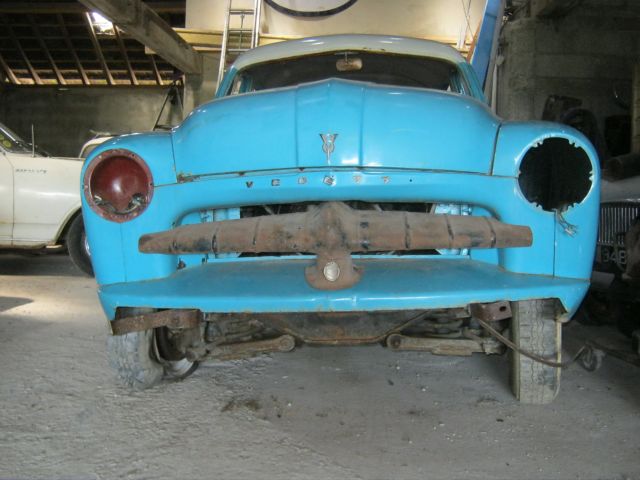

Avec sa frangine :
bref, une restau à l'américaine, une gueule quasi origine mais des perf de moderne, un truc comme ça :

J'ai essayé la calandre 49 :
Sur une autre 53/54, ça donne ça :

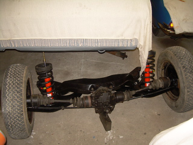

Les modifs seront plus ''faciles''. D'origine, l'av est un train triangulé mais l'ar est un pont rigide suspendu par des lames de ressort. Sur la mercos, à l'ar, ça ressemble à cela :
La modif est obligatoire, la mercedes 3.0l, a un rapport de pont en 3.46 contre 4.11 pour la vedette............en plus, le train brisé mercedes ne fera pas de mal du point de vue du comportement routier.

Le moteur :

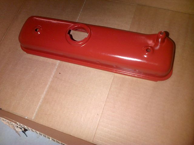

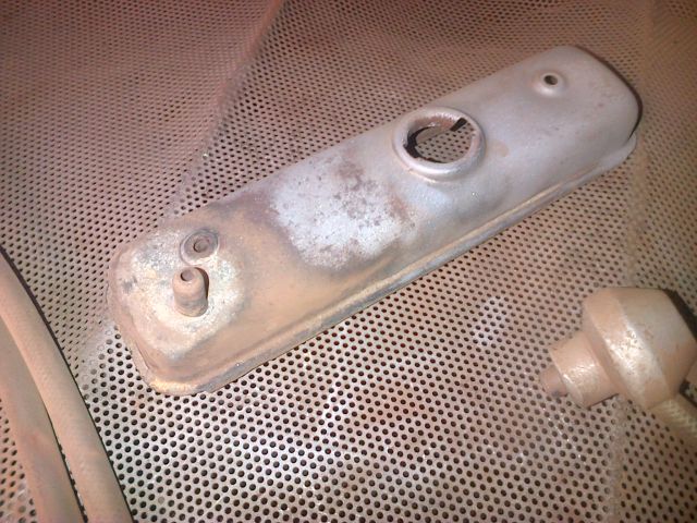

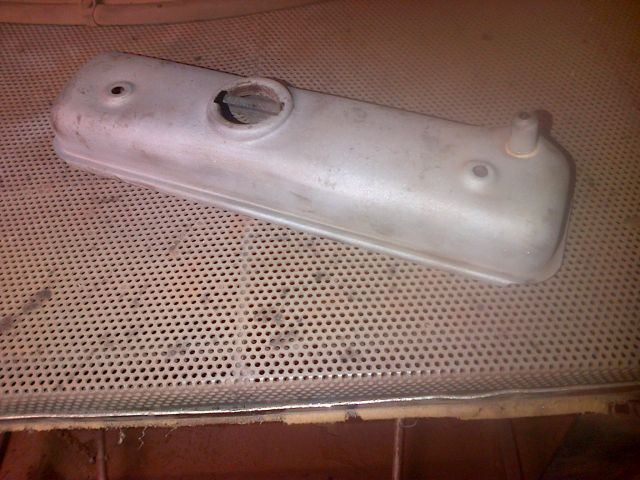

Quand j'ai des moments de creux au taf, je bricole :

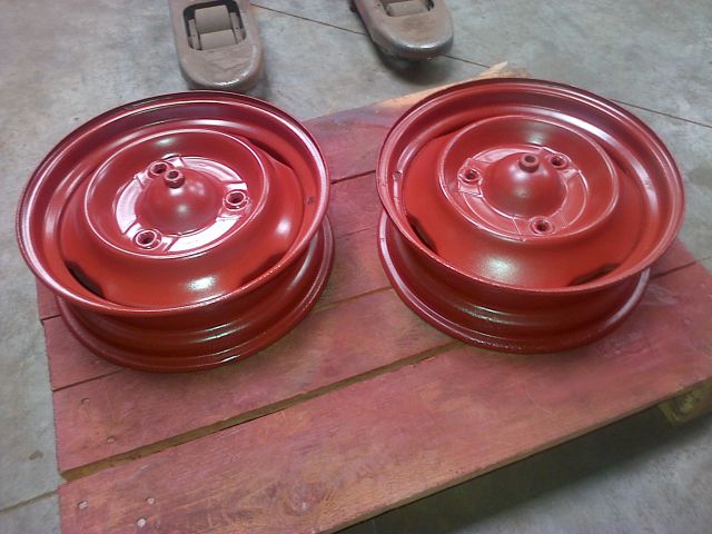

Sablage...........ou plutot aérogommage puis peinture epoxy.
Le cache culbu,c'est pour la F4 renault service.
ça c'est pour moi :
Erwann

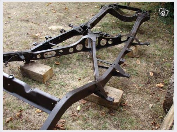

Quelques details, la vedette possede un chassis independant :
A l'av, meme topo, je remplace le train av complet (avec la traverse) car la forme du carter d'huile l'impose. Je pourrais modifier le carter, mais je vais privilégier la fiabilité de la lubrification d'origine. Le freinage à disque, c'est également un plus.
Le moteur :
ça c'est pour moi :
Erwann
