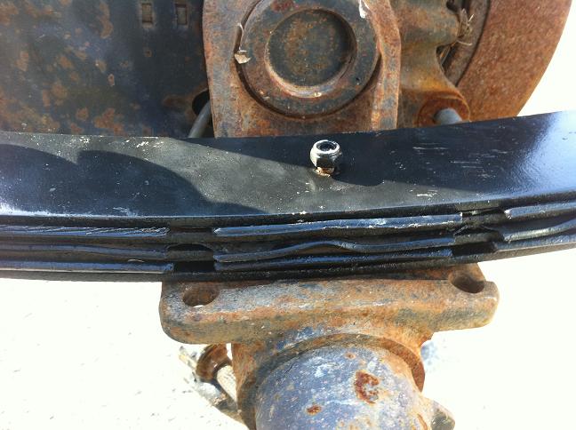

.......et les lames SUR le pont c'est pas faisable ............... ?????? :blink:
Image tu m'étonnes ...... :-°
Image ... c'est ce que j'avais à l'origine
