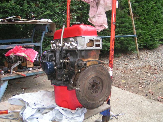

Le petit moteur qui commence à ressembler à quelque chose

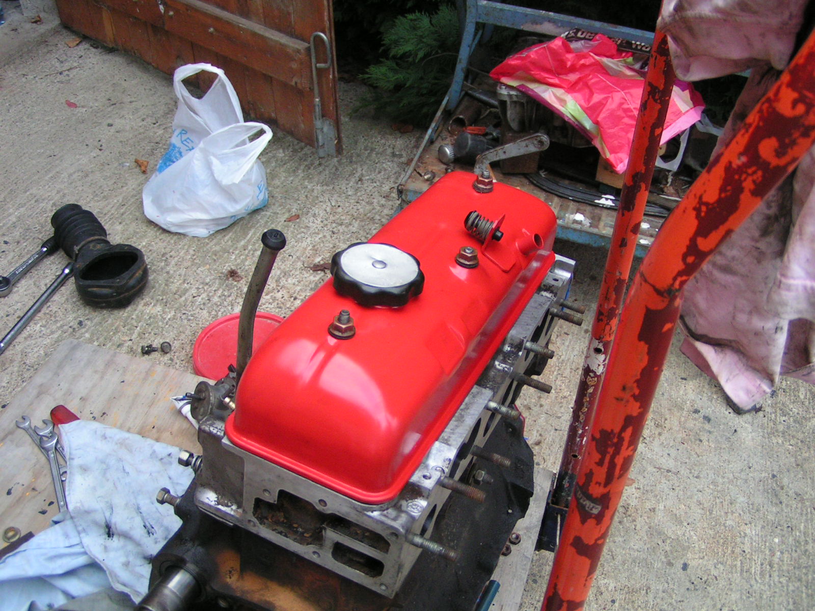

Une autre petite photo, on a fait dans le classique niveau peinture, carters rouges, par contre flemme de peindre le bloc, vu la tronche de mon 1108 qui a fait le trophy ça vaut pas le coup
Petit zoom sur le cache culbu d'origine pour carbu 28, ah oui j'ai oublié de vous dire que je repasse en 1108 carbu 28 ... :ph34r:

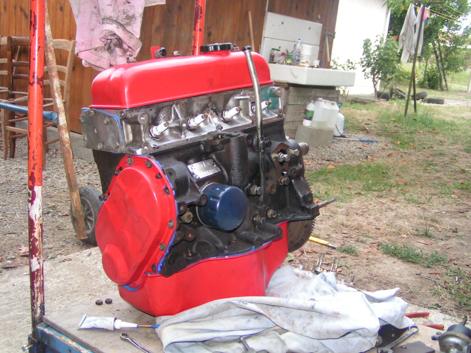

Une dernière photo du moteur, on a tout remonté avec du joint bleu, j'ai voulu tenter le coup plutôt que d'acheter tous les joints, vu que sur l'ancien 1108 on avait du refaire les joints de carter. On verra bien si ça tient
Puis petite question, en haut on voit la pompe à essence d'origine, et en bas une de 1108, est ce que je peux monter celle du 1108 sur mon 1397? Il n'y aura pas de problème de débit?

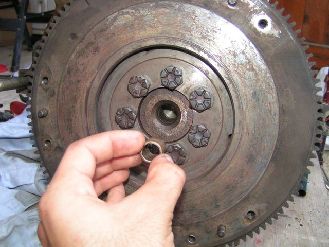

Puis petit aperçu sur la bague en bronze qu'il faut récupérer sur un moteur à boite manuelle pour mettre sur le vilo du 1397 automatique.
Y'a plus qu'à l'enfoncer dans le vilo et le tour est joué

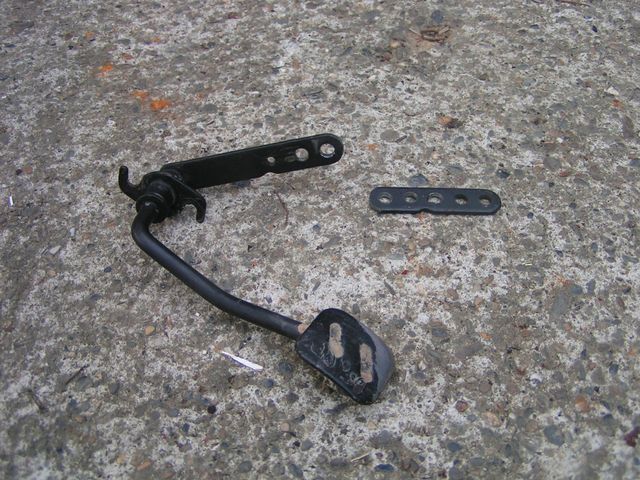

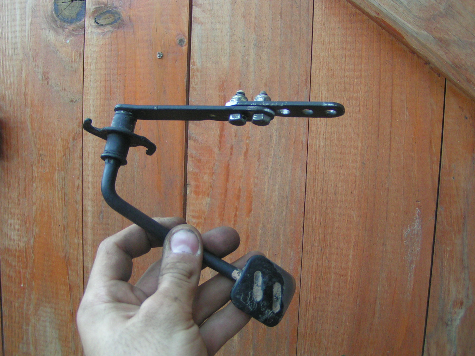

J'ai découpé une pédale de 4L qui était cassée pour rallonger la mienne
Puis on boulonne, j'aurai donc 3 trous de réglage, j'espère que ça sera assez long
