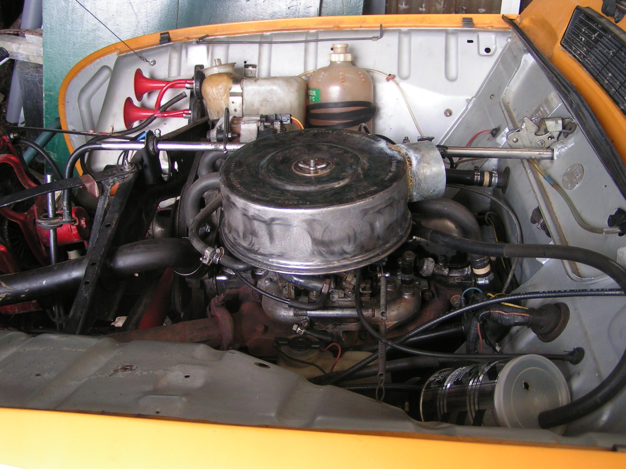

Petite modif au niveau de l'admission d'air. Le but étant de mettre le filtre à air côté passager, mettre une gaine le long du tablier sous le levier de vitesse et d'arriver au carbu.
Donc je voulais trouver une coiffe de carbu sans les 3 vis afin de pouvoir la mettre à l'envers (avec la sortie vers l'arrière de la 4L) mais comme mon carbu ne permet pas de mettre des coiffes comme ça, j'ai décidé de partir sur une autre solution.
Donc on découpe une boite à air d'origine.
On met en place sur le carbu en remplaçant les goujons par des vis
Etant donné que l'admission d'air était faite pour un carbu 28 et que là j'ai un carbu 32 double corps, on agrandi "un peu" l'entrée d'air :D
Et voilà la boite à air en position, après un coup de peinture on croirait presque que c'est d'origine :-°

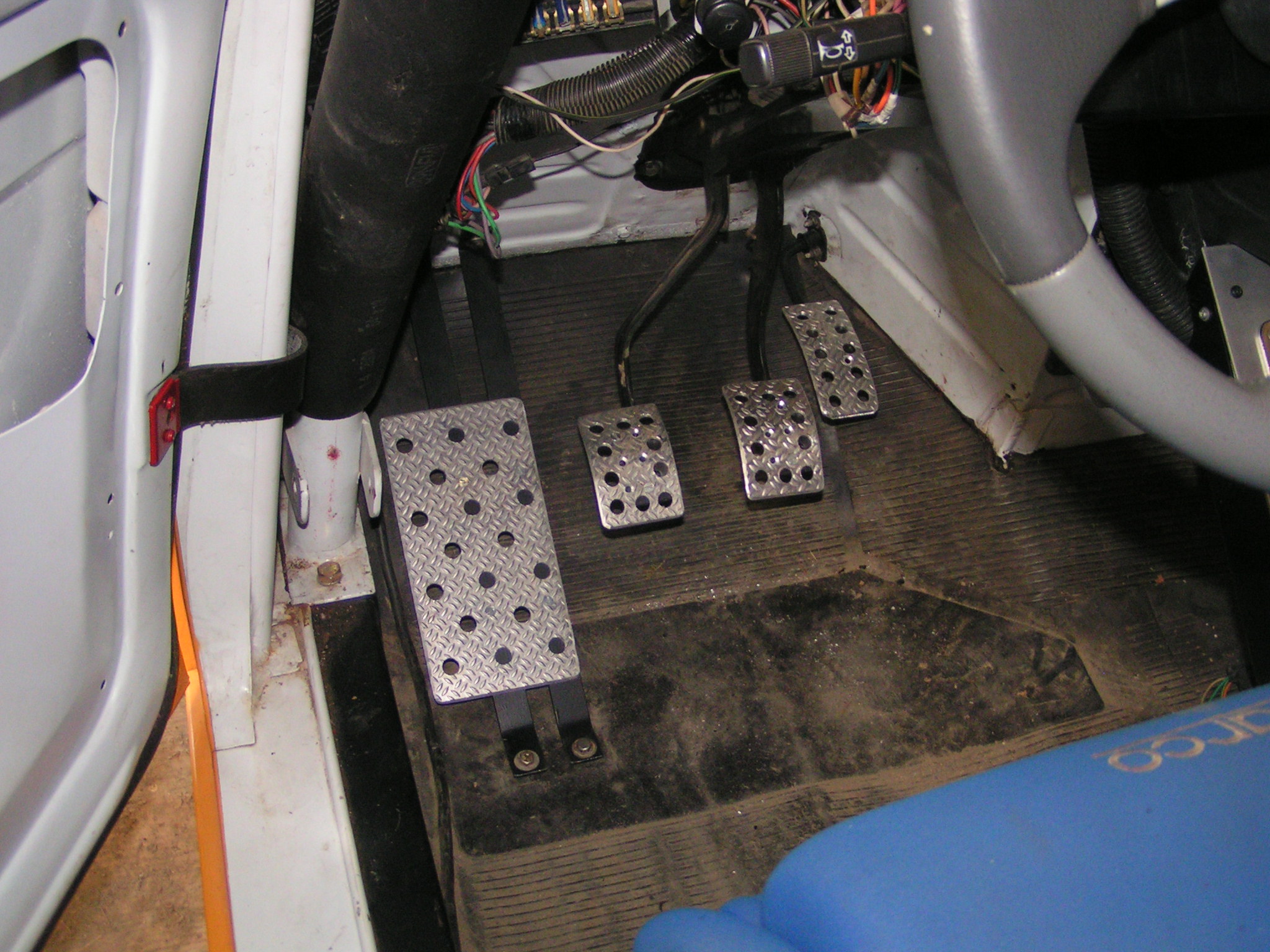

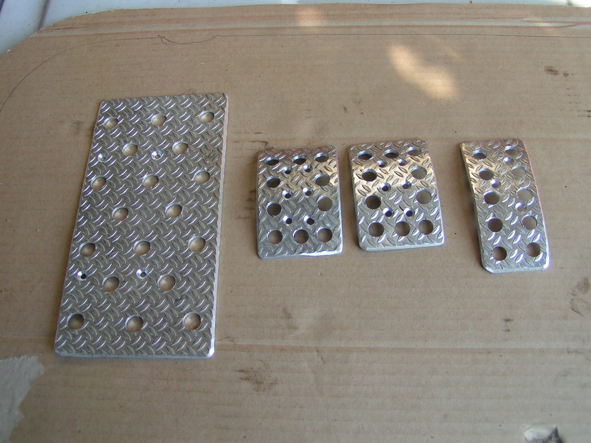

Je me suis fait un petit pédalier alu, depuis le temps que je devais le faire ^^
Le voilà monté :)

Pas mal le repose pied a gauche, je voulais m'en faire un, mais j'ai envie de garder la pompe de lave-glace au pied, et j'ai peur que ca me gene du coup.
Intègre la pompe de lave glace dans le repose pied .
