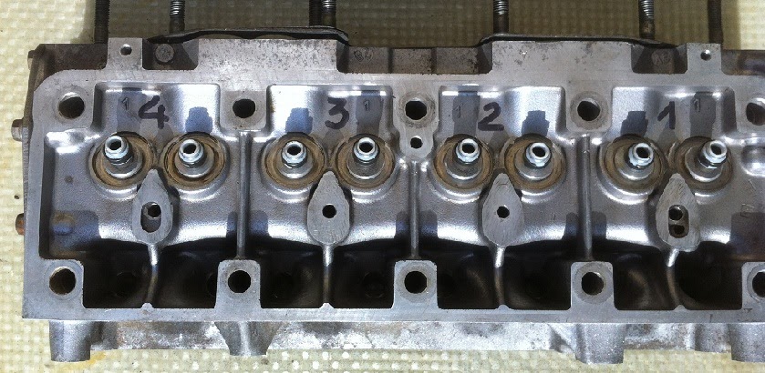

Finalement, changer les segments, c'était certainement pas du luxe :-° (les vieux en haut)
Notes pour JR :
1- je les ai bien "tiercés"
2- ("c'est le jeu à la coupe qu'il faut controler") ---> 6/10èmes ;)
corentin
Messages : 3818
Message par corentin »
t'a jeté un coup d'oeil à l'ovalisation comme l'a proposé Attila?
une 4l une vrai
Mon titino
corentin a écrit :t'a jeté un coup d'oeil à l'ovalisation comme l'a proposé Attila?
Non, pas encore, je sais pas comment faire, ça se voit pas à l'oeil nu ça ..... mais je vais roder tout ça ....
Sinon, question N° 3250 :
quand j'ai démonté la culasse, il y avait 4 joints de queue de soupape sur les tiges les plus courtes.
Là, au remontage, j'en ai 8 dans la pochette, faut mettre les 8 (sur chaque tige, courte ou longue) ??

Sur mon moteur, il y a les 8 de montés ;)
