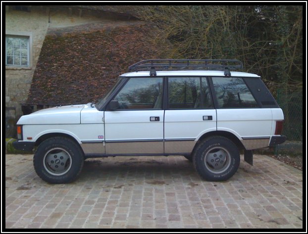

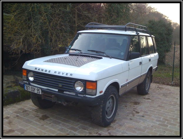

Quelques photos (celles de l'annonce, j'ai pas eu le temps d'en faire...)

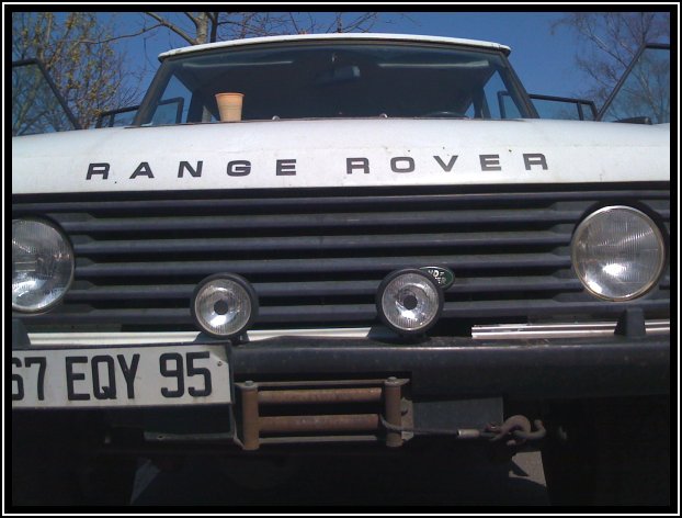

Le petit treuil qui peut être bien utile...

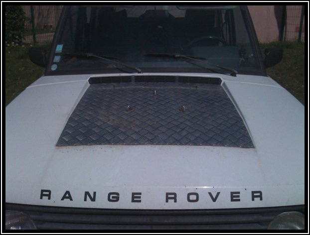

Le montage qui permet de sangler une roue sur le capot, ça va surement virer, une roue faisant quand même 40kg, sympa quand on doit ouvrir le capot...

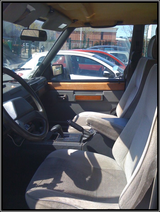

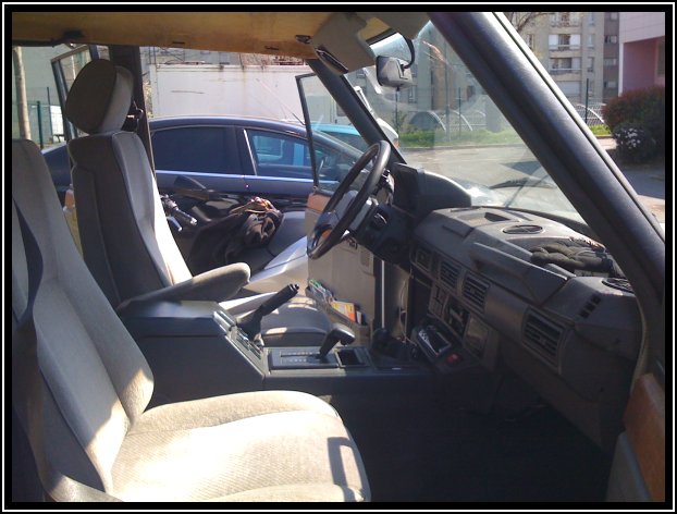

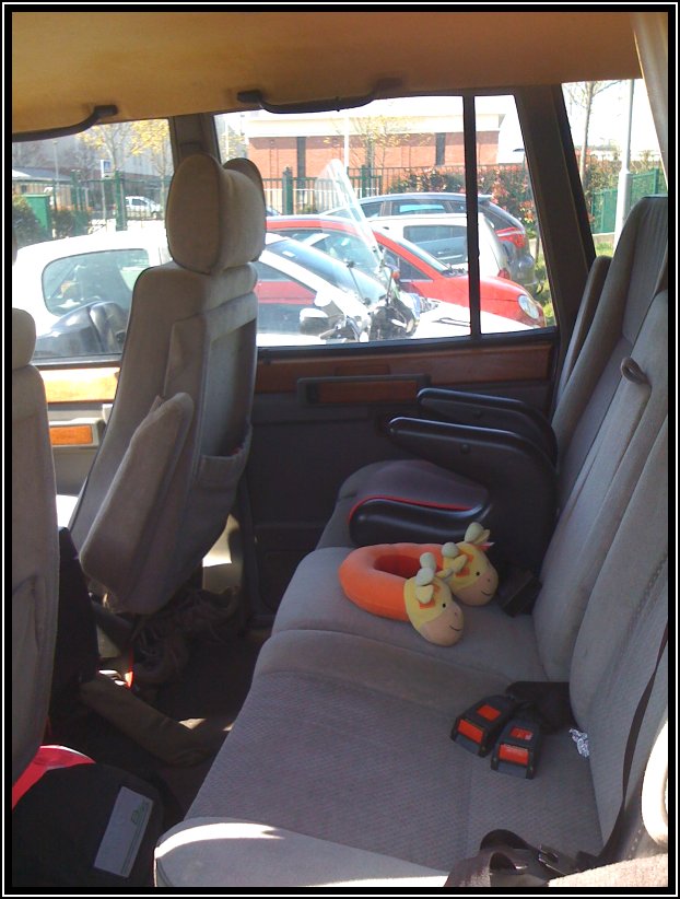

Intérieur "salon anglais"...il manque le cuir et les sièges électriques des 3.9.
Boiseries de portes en tronc d'arbre véritable!

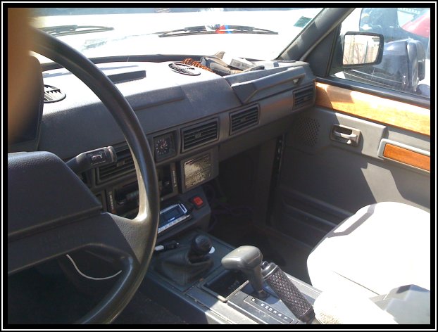

Le tableau de bord est quand même horrible, et la finition vraiment pourrie pour un truc qui devait se vendre 300 000 frs dans les années 80 :blink:
Le petit levier à l'avant de la console permet de passer des vitesses longues aux vitesses courtes (c'est un 4x4 permanent) et de bloquer le différentiel central si on veut...

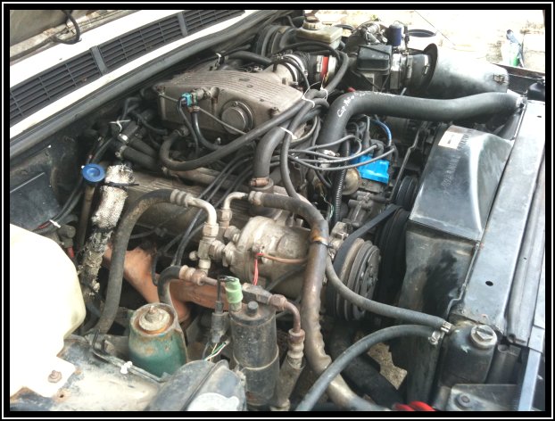

C'est un peu le bordel sous le capot...

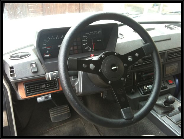

Un beau volant 3 branches pour remplacer l'immonde "truc" d'origine...

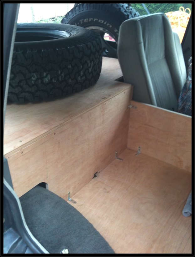

L'aménagement arrière est quasiment terminé, on avait prévu de garder 1/3 de banquette arrière et de ne pas démonter la cuve GPL afin de faire le Paris/Marseille de façon "économique" et d'avoir un secours si on a un problème d'injection en Tunisie.
Donc du CTP de 15mm, quelques équerres et c'est parti...
Entre la cuve GPL et le hayon, c'est l'espace mécanique...la caisse à outils, 2x20L d'essence en plus des 80L du réservoir (la conso risque d'être violente dans le sable) et une caisse de pièces. On a encore des recoins pour mettre diverses choses...
Notez le petit rabat à gauche pour pouvoir sortir la roue de secours :P
La 2ème roue de secours (en attente de jante) sera a cette place. On n'a pas envie de se trimbaler avec des roues sur le toit...

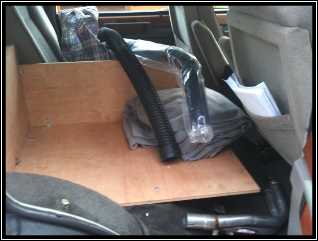

Vue de l'autre côté...
Pour l'instant l'espace est vide. On a prévu de mettre un petit frigo à compression qui sera accessible entre les 2 sièges avant, une caisse de bouffe/apéro et nos sacs de voyages. Et il reste encore de la place derrière les sièges avant...

Jolie Maxime ! pourquoi vous gardez 1/3 de la banquette ??
Messages : 4204
Message par xscal »
pour l'autostoppeuse :D
