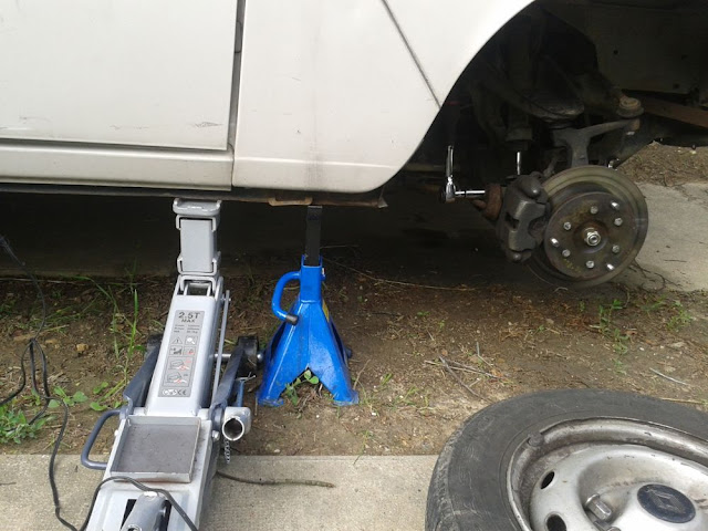

etape 1, on soulève et on securise la voiture : une vitesse amrayé, des cales sur les roues arrières et une chandelle.
Etape 2 : démontage de la roue

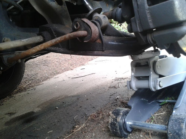

Etape 3: demontage du silent bloc de barre stab avec une douille et une clé pour eviter que le boulon ne tourne en même temps
Etape 4 : on utilise le crick pour monter le bras pour soulager la tenssion dans la barre stab' ce qui permet d'enlever le boulon qui libère l'amortisseur en bas.

il tire la gueule ton SB de barre stab
lmlm78
Messages : 146
Enregistré le : 01 sept. 2011, 21:36
Message par lmlm78 »
oui, il est le prochain sur la liste mais comme je veut replacer la barre stab par une de f6 j'attend encore un peut
