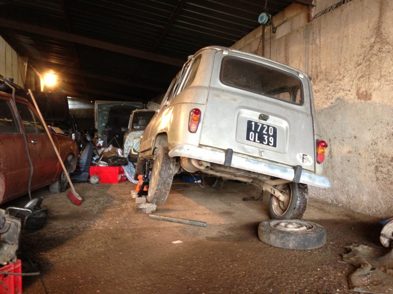

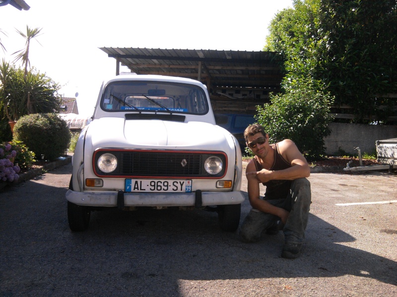

Bonjour,
inscrit depuis peu, je n'avais pas encore pris le temps de publier des photos de ma R4
le jour de l'achat:
les soubassement sont mis a nu

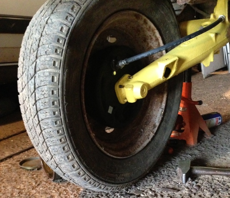

les bras sont demonté et refait,
la voiture est totalement remise en etat mécaniquement et part pour le carrossier
circuit de refroidissement, radiateur alu sur mesure, durites renforcé, sonde et reostat neuve (75°) pompe neuve
rotule et biellette neuve, direction demonté et refaite, 4 amorto Bilstein, triangle renforcé (maison)
culasse refaite, carbu passé au ultra son refait enfin tous ce qu'il faut pour quelle tourne comme une neuve
le retour avec les élargisseurs

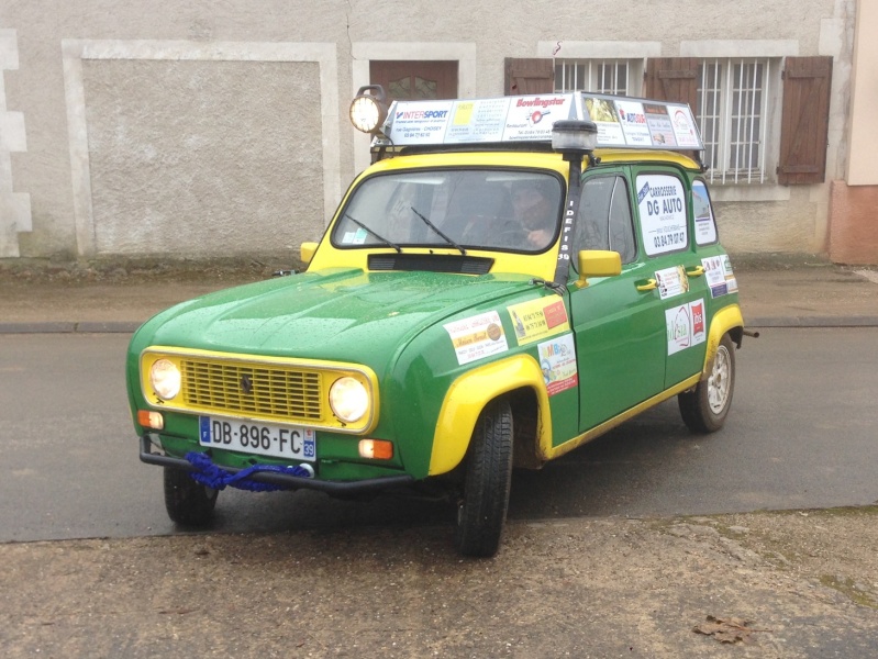

aujourd'hui la voiture est remonté et equipée quasi prete pour partir, je suis preneur de toutes idées pour la rendre plus fiable ou plus pratique pour le raid, je posterai d'autres photos cette semaine.

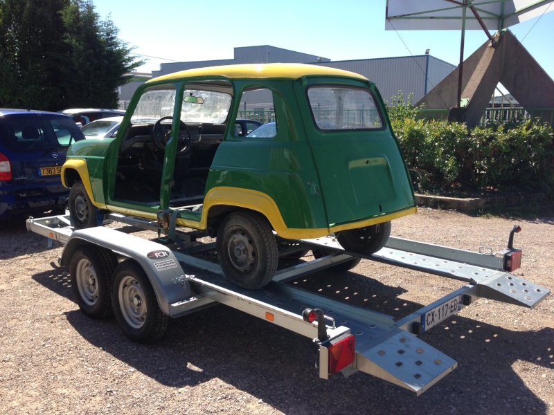

je rajoute une photo de ma 4L remontée, il reste du boulot sur la prépa mais je vais faire un autres post pour voir avec vous
ce qu'il me reste encore à faire (c'est ma première Vrai remise en état de 4L)

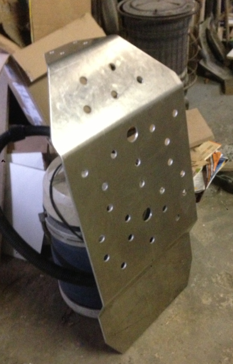

Petite question du jour,
J'ai fabriquer avec des plans trouvés sur le forum des plaques de protection
mais je ne sais pas bien comment les fixer, vous avez mis des silent bloc?

voici une explication pour la fixation des plaques.
gounet51 a écrit :voici quelques photos prise chez phil
plaque de protection arrière
On installe les deux languettes arrières aux niveau de la fixation du panier de la roue de secoure.
ensuite
On présente la plaque au niveau de la languette du chassis pour pointer la plaque aux niveau des trous de fixation (déjà existant sur la languette).
Présentation de la plaque
Dans notre cas vue que le chassis est nue on pré-perce la plaque ou dans le cas ou le réservoir est monté on repère les
trous sur la plaque avec un marqueur.
puis perçage
Ensuite sur la languette on fixe un boulon avec un écrou dans chaque trou de fixation de la plaque.
Présentation de la plaque et fixation de la plaque au niveau de la languette.
Donc en suite dans notre cas on à percer les fixation arrières de la tôle en perçant les languettes puis la tôle
car le chassis est nue donc aucune gène pour percer.
Dans la cas ou la voiture est entière on mesure ou ce trouve l'emplacement des languette puis on perce la tôle et les
languettes. Il reste plus qu'a fixer la tôle sur les languette.
La plaque arrières est installée.
Photo d'une plaque installée sur une voiture.
Pour la plaque avant elle est fixer avec les deux vis inférieur du silenblocs de boite de vitesse.
Donc pour faciliter le démontage de la plaque les deux inférieur vis de fixation de boite sont remplacer
par deux morceau de tige fileté fixer par écrous et rondelles sur le chassis.
Donc on présente la plaque pour repérer puis percer les deux trou de fixation.
Ensuite on fixe la plaque sur les deux tiges filetés
Une fois la plaque fixer on repère les fixation de la tôle de protection d'origine.
Une fois repérer on démonte la plaque puis on perce les trous au niveau des repères.
Il ne reste plus qu'a remonter et fixer la plaque de protection avant.

merci, je viens de la fixer et ca me semble nickel
