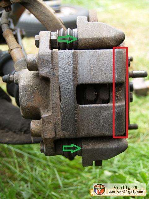

Je m'explique sur ma connerie !
Sur un montage girling : (mon montage) :
Il s'agit d'un étrier flottant guidé par des guides dans des soufflets
Si tu mets des plaquettes neuves (donc plus épaisses ? Jusque la tout le monde suit?) L'étrier se décale vers la droite et effectivement le piston rentre , avec un montage type jantes alpine , eh bien ça frotte , j'en fait l'expérience ...
La solution que j'ai trouvée c'est de meuler légèrement (on parle ici de 2mm ) la partie la plus proche de la roue ...
En rouge la partie a meuler ,
En vert la symbolisation du déplacement de l'étrier lorsqu'on change les plaquettes
Donc non je ne suis pas fou et je ne suis pas resté trop longtemps sous le soleil du maroc ^^
++Rom1

Tu affaiblis quand même une zone qui permet d'exercer la force sur la plaquette....
Pas touche à ca pti con moi je dirait ;-)

+1 on lime pas des étriers de frein :shock:

En fait c'est soit l'un ou l'autre , Ou alors roder ses plaquettes de quelques MM ...

Perso j'ai meulé légèrement l'intérieur des jantes sur environ 3 mm et ce sont des petites nervures qui ont volé. ça tiens très bien et c'est moins risqué que de disquer les étriers. Par contre faut rééquilibrer après.
