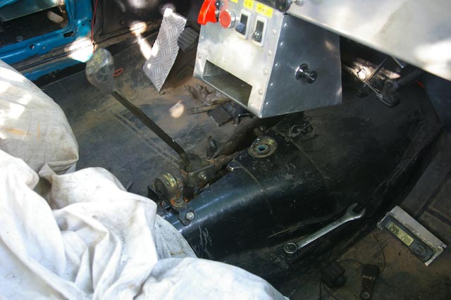

Bon alors un peut de mécanique ce week end !

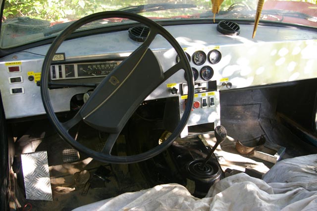

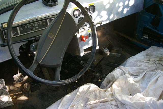

Ce fut montage de la boite 5 sur la 504 et contrairement à une 4L, j'ai l'impression, c'est super simple. Sauf qu'il faut revoir le silent bloc et la tringlerie. Pour le silent bloc il suffit de le mettre à l'envers !! et repercer 3 trous sur la coque et pour la tringlerie par contre il faut faire un plus gros trou !!
Je suis passé en effet de vitesses au volant à vitesses au plancher.

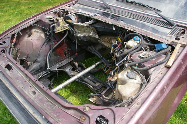

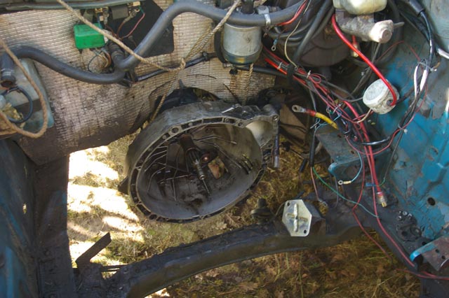

Pour la boite que j'avais pas réussit à enlever la dernière fois il suffisait de tirer juste un peu sur l'arbre.

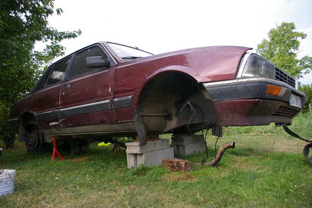

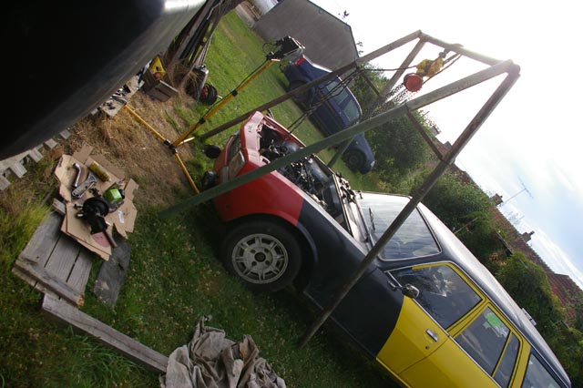

Puis dépose de l'arbre et du pont de la 505 :

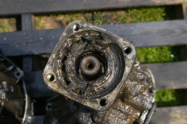

Il s'agit bien d'un pont à glissement limité. Je vais essayer de monter le couple conique et le différentiel à glissement limité dans le pont de la 504...

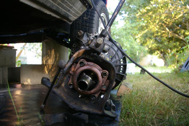

Puis dépose de la boite de la 504 :

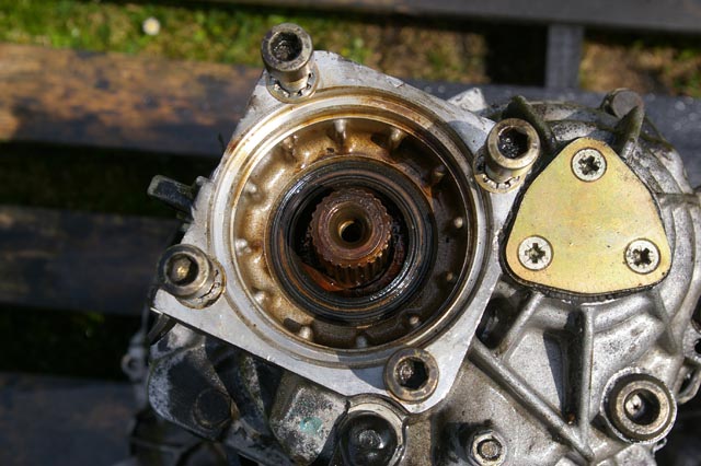

Pas de soucis majeurs, dépose du croisillon de sortie de boite :
Et la coup de chance monumental, il ce monte sans aucun soucis sur la boite 5.
Et comme si ça ne suffisait pas, la boite 5 fait exactement la même taille (longeur) :
Les deux sorties de boites :
Idée de la différence entre les deux :

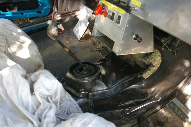

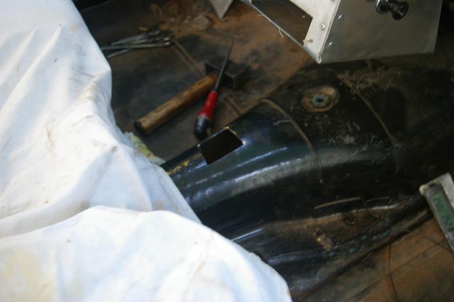

Montage a blanc puis découpe progressive du tunnel pour la tringlerie :
Au final mon trou dans le planché est beaucoup plus petit que celui dans la 504. Je vais tout de même mettre en place des renfort pour contrer la faiblesse. (Les 504 avec boites au planché ont existé)
Voilà donc la boite 5 monté, qui attend son embrayage neuf et son moteur...
Reste à faire quelque chose de propre dans la voiture avec adaptation du support de soufflet de la 55.

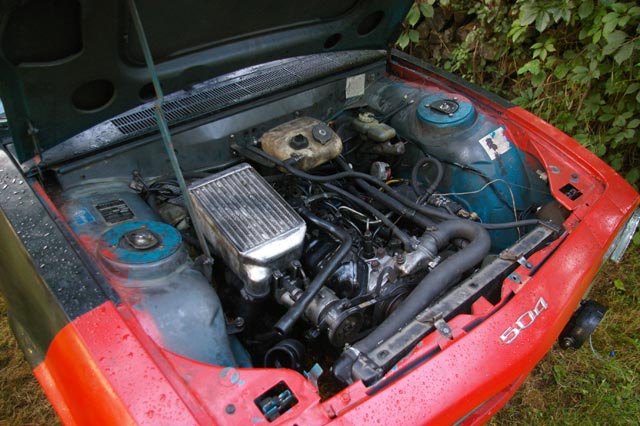

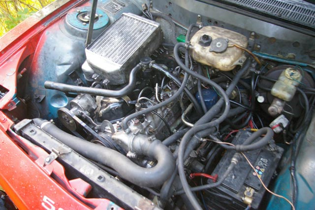

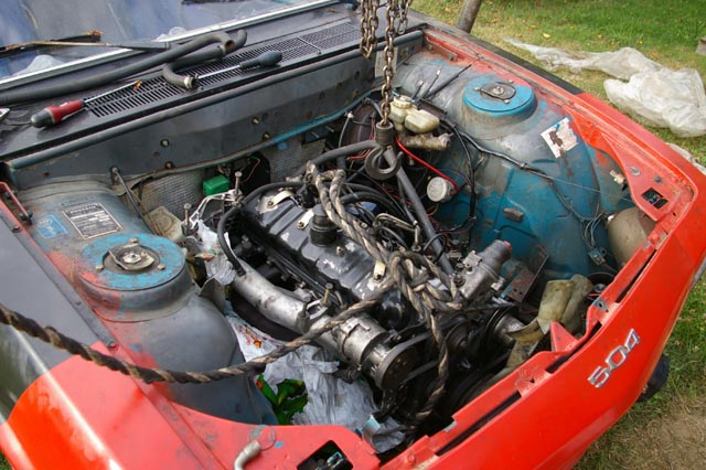

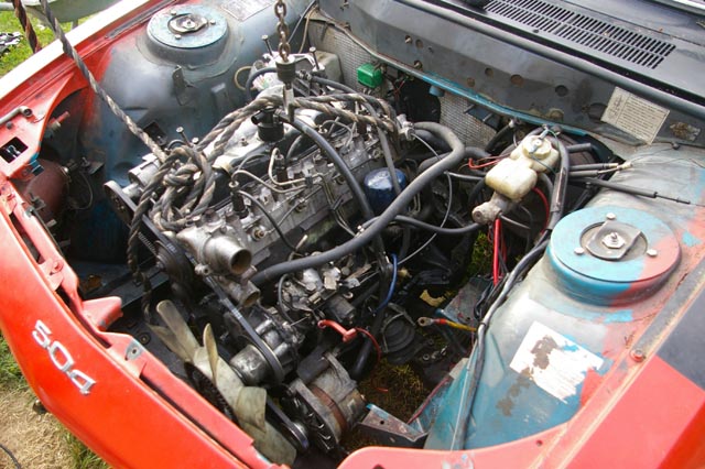

1ère journée, montage du moteur :

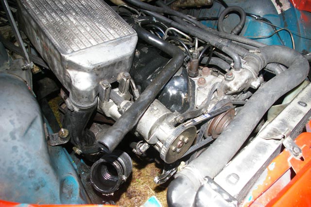

Aucun problème apparent, ça monte tout seul. 2/3 Modifs pour monter le vase d'expansion et le radiateur plus grand de la 505.

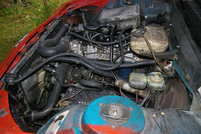

2ème journée, finitions et démarrage moteur :
Résultat :
Bon j'aurai pu repeindre le compartiment mais bon... faut garder un peu de manouche style.
Les boites à air de la 504 et de la 505 ne sont pas montables.
Ce sera un filtre conique style K&N ou green en attendant de trouver une boite à air adaptable.
J'ai rencontrés quelques soucis avec le démarreur, après l'avoir entièrement démonté et nettoyé, il semblerai que ça venait en fait de la commande !!
Voilà reste à trouver une petite prise d'air discrète pour l'intercooler.

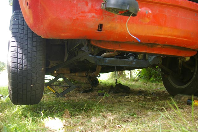

L'échappement est aussi pour le moment 'allégé' il faudra trouvé une solution plus tard.
Un peu manouche style...
Il reste plus grand chose de la 505...

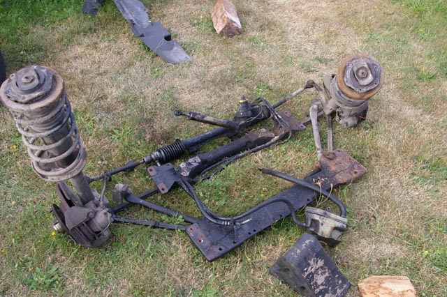

La crémaillère et des rotules avait pris du jeu j'ai donc fait une réfection totale du train avant complet de la 505 avec la direction assisté et je l'ai monté sur la 504.
J'ai monté un pot d'échappement, si si !! ;) Avec sortie à l'arrache latérale !
J'ai monté le bloc compteur de la 505 avec tout les capteurs qui vont bien. J'ai donc au final : Niveau huile (avant de démarrer), Voyant niveau eau faible, Voyant eau dans gazoil, Pression huile, T° huile, T° eau, Pression Turbo, Compte tour (en panne capteur ou compteur ?!), Monocontact T° huile (140°C), Mono contact T° eau, Monocontact Pression huile. Voilà et aussi ampèremètre et voltmètre. :waw:

Il reste plus que le pont arrière qui est vraiment trop court !! Je pars super facilement en 2nd. Apparement il est possible de monté le couple conique de celui de la 505 (à glissement limité en plus !). Le truc c'est qu'il faut de l'outillage spécial. J'ai démonté celui de la 505 est il reste un gros écrou de 50mm est l'axe de transmission qui passe au milieu de cet écrou donc aucune douille 'normale' ne passe... Si quelqu'un à une idée ?

Xiboard a écrit : J'ai démonté celui de la 505 est il reste un gros écrou de 50mm est l'axe de transmission qui passe au milieu de cet écrou donc aucune douille 'normale' ne passe... Si quelqu'un à une idée ?
je dirai sacrifier une douille et jouer du poste a souder pour te fabriquer un outil ^^
