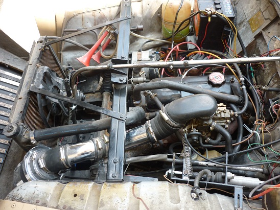

rachetée et remontée en 1993, elle a tout d'abord roulé dans son "jus" puis a commencé à être transformée, modifiée.
je n'ai eu que la carrosserie, le moteur ( 800cm3), les pièce du train av et ar.
j'y ai donc fait mes armes en mécanique.
il y a beaucoup de choses faites avec les moyens du bord, de la récup, de l'occaz, du "fait maison", etc...
aujourd'hui, je roule avec un 1300 ts revue à la baisse avec une pipe et carbu et boite de 5 gtl 1ere génération ( le double corps ne passant pas avec la barre de direction.
les freins sont passés de 4 tambours + fr à main av, à 2 disques et fr à main ar ( par dérivation du circuit hydraulique ).
je dois revoir le fr à main car il n'est pas fiable après roulage ( dilatation du liquide de frein), et doit repasser sur des tambours ar avec fr à main + cable.
je vais aussi rigidifier mon train avant ( barre AT) et arrière (doublage de la barre anti-roulis)
je vais passer en phare lisse golf1 et voir pour l'arrière, faire une paire de petits bas de caisse ( juste de quoi masquer le bas du chassis)
faire une boite à gants verrouillable, virer cette vieille moquette rouge, habiller les intérieurs de portes et caisse. améliorer encore un peu le son existant.

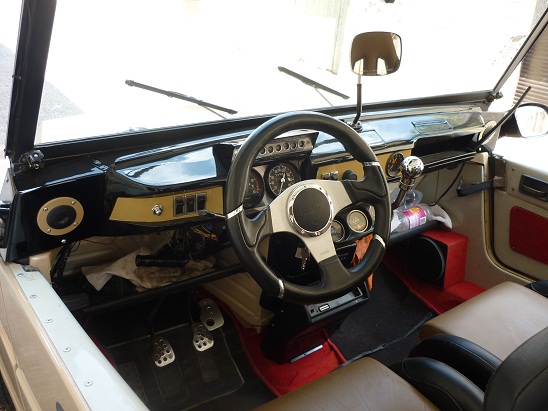

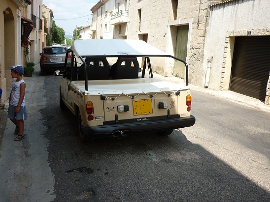

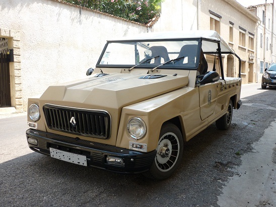

pour ceux que ça intéresse, le pare choc avant est un Alpine turbo raccourcis (les prises d'air sont les anciens emplacements d'antibrouillards), l'arrière est un Golf 1 modifié et reformé au décapeur thermique.
compte tours GS x3, compteur de vitesse Simca 1000 rallye ( transformé)
jantes AT polies main, rétros M4 motorisés + platines support sur mesure en pliage d'alu, rétro int Harley modifié, et j'en oublie...
